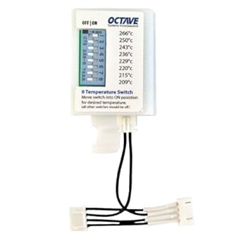

vielleicht萤石我dir weiterhelfen。我想吃汉堡米尔alternativ苏珥Arduino Ansteuerung欧什杯Temp-Mod ahnlich Octave8 gebaut(麻省理工学院Dip-Schalter)。杜kannst该死死Dusentemperatur嗯bis祖茂堂ca。55°C reduzieren 3°C Schritte (ca)。
贝感einfach melden。

内发作,ob du麻省理工学院民主党《图片报》是anfangen kannst。死Schaltung将einfach说是deinen Temperaturfuhler挤出机gehangt。Anschlusse所以你叫我《图片报》在这里:
http://ecx.images-amazon.com/images/I/4…SX342_.jpg
死装饰用锌铜合金是gefrast,萤石河口欧什auf Lochraster aufgebaut了。
附件
Widerstande毛皮Temperaturbereich ABS 266°~ 213°C解放军210°~ 158°C (Schritte ca。5°)
