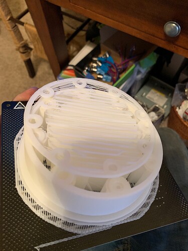

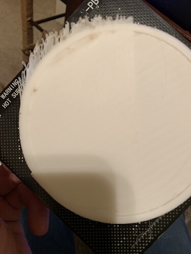

由于在打印过程中发生了轴移,导致9个小时的打印丢失(第二次在不同的3d模型上发生这种情况)是什么原因造成的?更重要的是,我如何修复它?
那里的黑点可能表明碰撞导致跳过步骤?
(尽管我在2.6版本中也遇到过类似的问题,但回到2.5版本解决了这个问题,因为“跳转”速度设置太快,无法避免跳过步骤)
没有碰撞…今天在11小时的打印过程中又发生了一次
