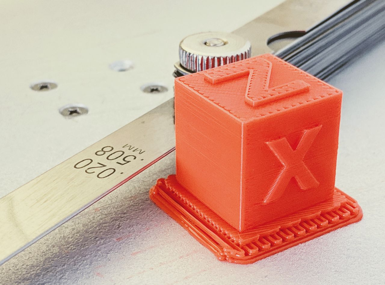

谢谢你们,我校准床上用塞尺我,0.508是最接近的等价度量,并给了我一个很好的脆打印!
