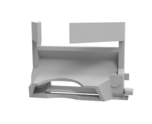

这个风扇罩是为V2 hotend,也兼容V1 hotend。
如果您想使用V2 hotend或使用MK3的自动调平探头,这是一个重要的升级。

@Arnold,我为Cetus3d设计了一些空气管,适合我沉重的MKII。这个我上传应该适合股票打印机,可能是一个太宽的触摸,但我无法确定。它设计用于每秒100+ mm的高速打印。请让我知道这对你有没有用。
0.40喷嘴/ 0.20LayerHeight / 0.40LayerWidth
ductlowerv0p0222 001 cetus3dmkii.zip.(260.9 KB)

@techsalad嗨,布伦特,谢谢你的分享,我会尽快通知你!欢呼。
@Arnold,如果合适,但需要调整让我知道,我会做小的改变。如果你想知道为什么轨道边缺乏任何空气控制,有另一个管道为另一边冷却电机,灯丝入口点,也指导任何灯丝刨花远离灯丝入口。如果在50℃以上关闭风扇,灯丝屑和热蠕变是喷嘴堵塞的两个主要原因。我还没有经历过喷嘴堵塞,甚至一次也没有清洗过喷嘴。那些其他管道将不适合库存打印机。

@techsalad这是如何安装它的方式?
@Arnold是的,从这个角度看不错。我的挤出机设置是重新定位的速度和精度。这种管道允许使用eSUN PLA+的速度超过100mm/sec。
@Arnold,我一直在开发一个可互换的管道系统。因此,您将能够根据挤出的材料切换管道而不使用紧固件。在一起,只需暂停打印并滑动不同的管道配置到风扇上。
@Arnold哦,Geez,忘记喷嘴/热端的坐姿比与风扇的关系大约5毫米。我对连续岛印刷有8毫米的高度间隙。因此,这种管道可能不会给你一个非常宽的冷却效果,如此接近喷嘴尖端高度,特别是在较大的型号上具有墙壁之间的较大模型和聚焦空气流。
@techsalad如果能给我一张你布置的照片,我会很感激眨眼:顺便说一下,我注意到这个管道的风扇噪音比较小。这也是你的经历吗?
@Arnold,是的,风扇噪音更少。它不像我见过和用过的其他管道系统那样阻碍空气流动。其他管道试图用一个非常陡峭的角度来引导气流向下,几乎与风扇面成90度,造成太多的反吹。

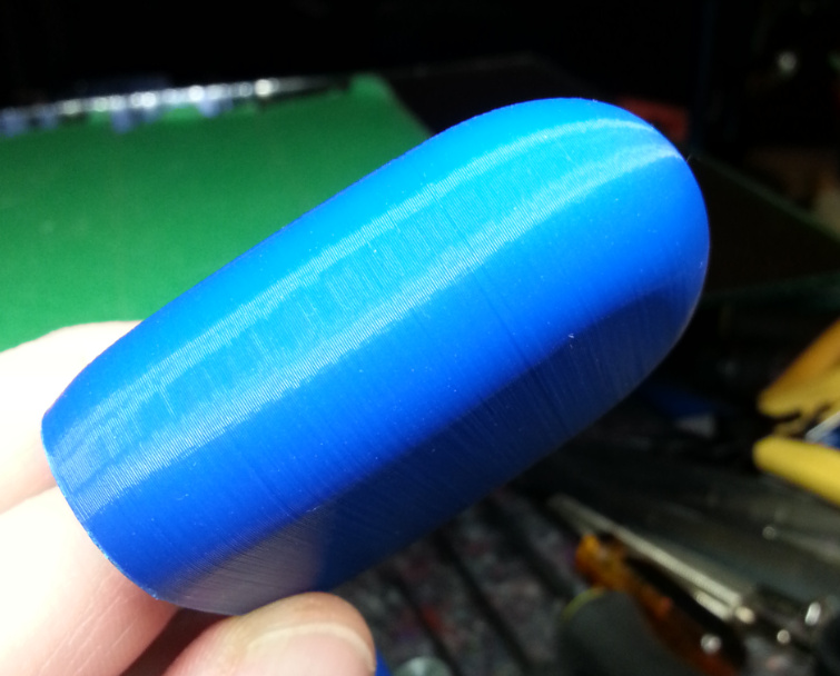

一些最近的打印,0.4喷嘴,0.20层高打印90mm/s,除了耦合器和螺母打印65mm/s

我有点偶然发现了挤出机设置中的下一个mod,但哇......我的意思是双哇......质量印刷就是你在我发布的照片​​中看到的。我很高兴吗?......我是Frickin'Bouncin'-off-Walls Happy !!也许我可以雇用一个快乐的管家!

我有另一只印刷模型图片分享......昨天我安装了一个.2mm喷嘴,因为去年购买打印机以来我没有使用过,而不是Sparing-Up SimpleIfy3D。打印机的固件正在补偿某些东西...校准z之后的东西,并加载来自S3D的Gcode文件,Upstudio在空中印刷.10Lheight。Normally, I print without any software tricks, rafts, supports etc etc… just a brim on an optical mirror with green painter’s tape and the extra length of the green painter’s tape is sandwiching the mirror to the stock build-plate with 20+ brass shims in-between. After offsetting z by .10mm …still printing in air, lacking the time investigate I printed at .15LHeight and .25LWidth…just barely tho. I’ll post the pic soon, need a flat-black background to show-off the crisp edges.
