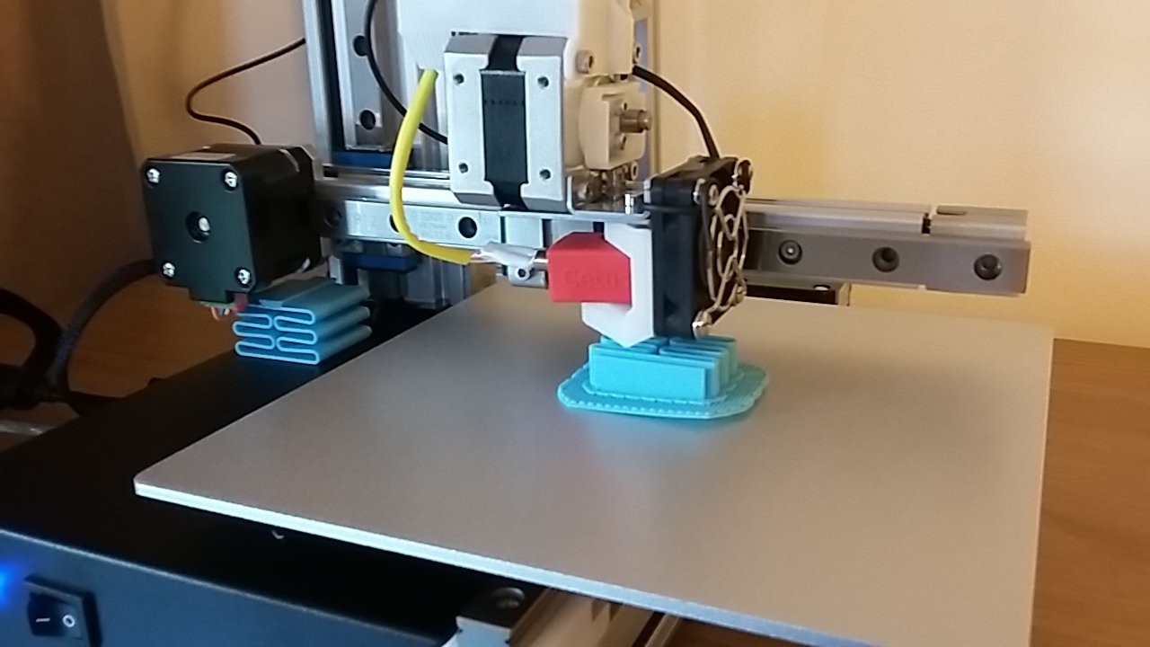

刚刚偶然发现了这个视频(标题是误导性的),显示了“反重”的创意方式Y轴:https://www.youtube.com/watch?v=qxbdaujbzu.
有人试过吗?如果有的话,这是一个有趣的方法来对抗重力的y轴。

当阅读文本时,你会认为有一个实际的平衡重量和一个简单的滑轮,这将工作得很好,并允许你匹配Y轴的重量。这不太可能是线性的,因为它可能是基于弹簧的,匹配所需的确切力量可能是一个问题。
虽然我不确定它试图解决什么问题,但它似乎只会减少Z马达的有效质量,而且真的不需要在Z轴上快速加速或运动?
如果一个实际的重量被放置在轴上并且与挤压机的重量相平衡,那么我可以看到一些价值在战斗偏转,但增加的质量可能只会增加其他问题。
NVM,目标是防止Z轴移位在电源损耗。
是的,这是我们宣传的目标,我只是想知道除此之外是否还有好处。但正如你提到的,z轴的移动并不是一个问题。或者可能有点,因为y轴的制动机制是步进必须克服从缩回向下移动的力。
此外,至少我的螺旋桨变得嘈杂(几乎是一种咔嗒咔嗒的噪音),当我调整螺丝时,它不是静音就是正确地阻止y轴下降,但从来没有同时刹车。但在任何情况下,实际的配重可能比弹簧更适合,除非配重部分会带来潜在的新问题。哦……

这不是题目说的,它只是防止Y线性模块在Z轴上自由下落。MK3已经有可调节的手柄,以防止喷嘴自由落下时,电源切断。
