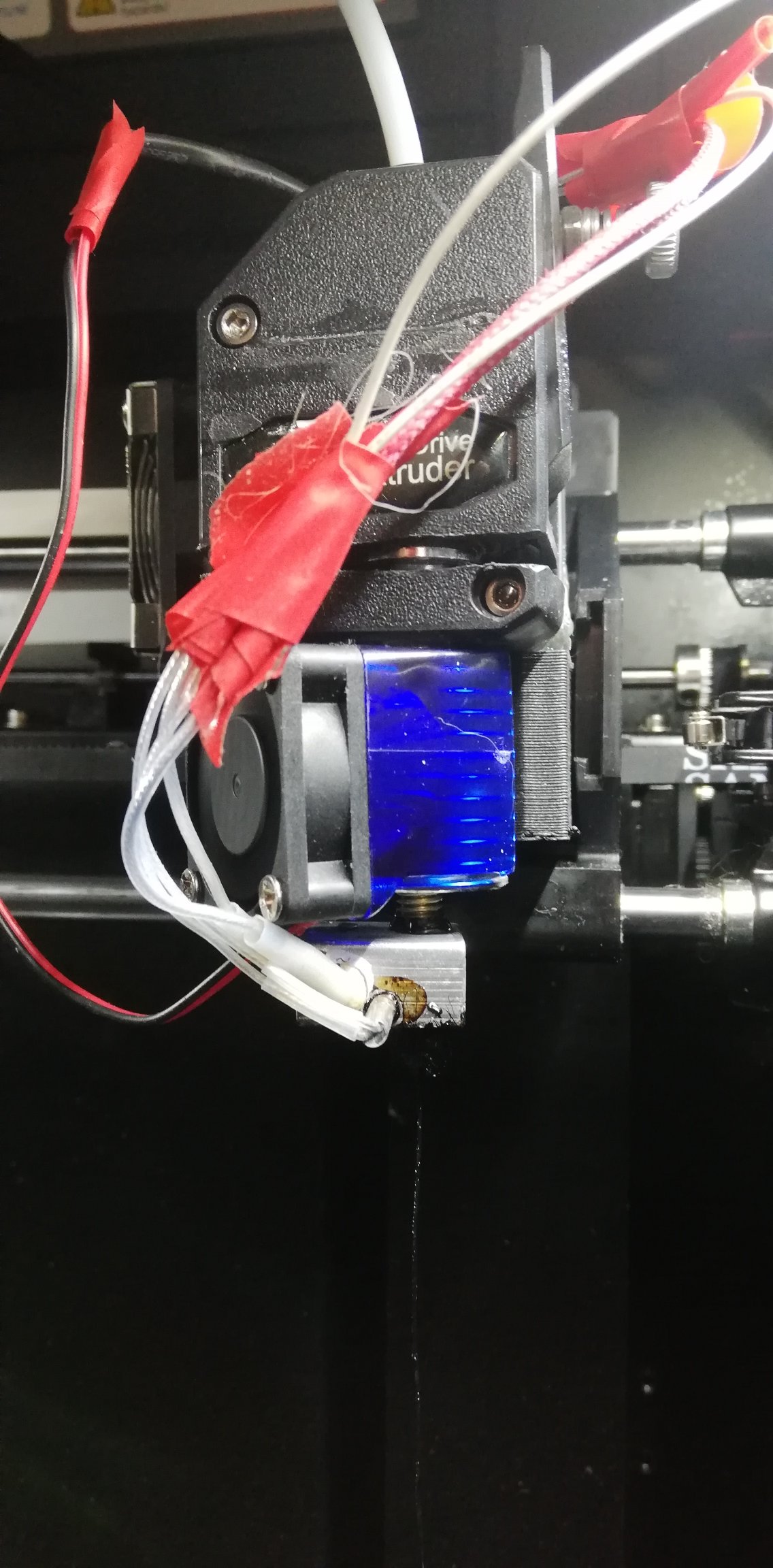

所以我有问题喂一些细丝(柔性/碳填充)既不会喂完全与柔性和碳细丝需要更多夹紧压力。缩回也会引起纤维磨碎。将挤出机拆开检查后发现,由于惰轮固定到位,挤出机确实只有设定的夹紧压力。
所以最初尝试的一部分thingiverse这工作相当不错…但接着烤全猪,这与BMG克隆机,定制夹具和试图利用UPBOX加热元件组件,但它不会给可靠丝太热和软进入UPBOX加热器的喉咙。(这就是为什么BMG从底部被切下来,以尝试使用原始部件)。彻底更换了加热块,但最后还是重复使用了upbox部件,现在效果很好。注意UPBOX使用的是PTC热敏电阻(电阻随温度增加)…我试过普通的售后市场热敏电阻,但是是NTC型的,它在环境下读数是320度,哈哈!
有一些事情你需要做,像逆向步进电机的方向(可以很容易地通过交换两根电线在连接器端到头PCB),规模流上显著作为BMG的比例为3:1。在附近的球迷一点。但这是一种款待,如果人们感兴趣,可以发布更多信息。mod我完成理想情况下需要使用的看台(生成文件在这个论坛上,允许的看台GCODE完全兼容的可转让使用工作室)作为其唯一的方法来改变流量等明显由于没有访问固件。

哦…是的…线路是有一点裂缝…但这是实验性的…线路可以做得更整齐眨眼:

顺便说下,如果upbox使用相同的其他tiertime pritners,那么热敏电阻是PT100
干杯,比约恩,我买一些热敏电阻,室温下大约100欧姆,我猜这和PT100的温度是一致的,顺便问一下,你试过CURA的东西吗?
他们确实是100欧姆在25摄氏度。(它们的表亲PT1000是1000欧姆)
但是没有没有尝试过cura和up studio,我使用cura和发送g代码的二重奏板,取代了up板。
