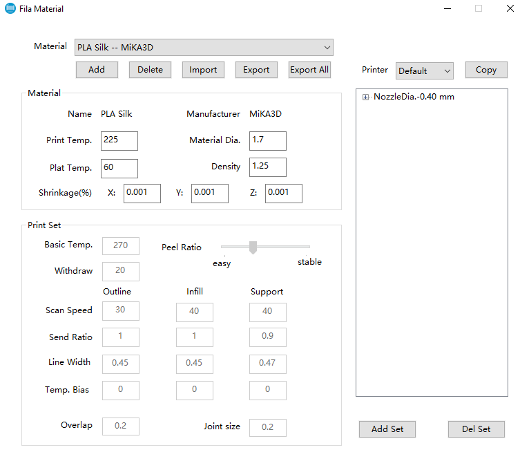

我对这种材料遇到了麻烦,不知道它是否只是廉价的垃圾,如果它是我做错的东西。
我正在使用的设置在屏幕截图中显示。我似乎无法访问灰色的设置。如果有人知道如何做到这一点,也许会有所帮助。
我确实使用卡钳获得1.7mm的材料直径。

如果是标准的PLA而不是PLA +,您将希望挤出温度在205°C。225°C对于PLA来说似乎很高,它可能是PLA +。您是否在其额定温度范围的顶端运行挤出温度?
1.7毫米似乎也不太可能对我来说。99%的灯丝可以在那种直径范围内购买1.75mm,而不是1.70mm,这是一个TiVertime使用或者为它们的材料使用了很长一段时间,他们现在可能已经改变为更标准的1.75mm直径。。

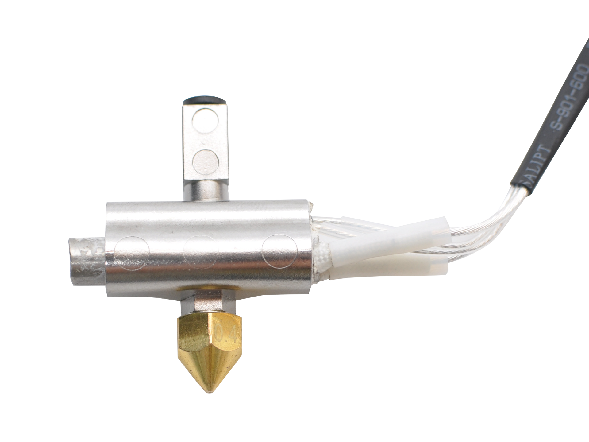

I should also point out that if you’re using the stock nozzle heater part that came with the machine, PLA will not print very well because the throat part of the nozzle heater around the heatsink gets too hot and causes heat creep, pre-melting the material overtime making longer prints impossible. Short prints will be fine to though.
出于这个原因,您需要从Tiertime购买新的PLA喷嘴加热器部分,这解决了这个问题。与此同时留下挤出机风扇上方的顶部盖子,以便更加冷却,并希望在失败之前更长的打印。
该问题仅在PLA和PETG等温度材料中出现。因为与ABS粘附的原因很好,因为它具有更高的温度等级,因此不会遭受热蠕变。

现在,如果我能找到你提到的PLA喷嘴加热器。我唯一可以在Tiertime商店找到的人说为ABS挤出机。
P.S.
我在亚马逊找到了它:
https://www.amazon.com/gp/product/b07mnw444t/ref=ppx_yo_dt_b_asin_title_o01_s00?ie=utf8&psc=1
您可以在此处从Tiertime Global Store获得一个:
您需要确保为PLA喷嘴加热器获得新的散热器。TPU / PLA喷嘴加热器通过衬里的大喉部部分而异,以用作听觉屏障,因此需要不同的散热部分。
我正在难以找到该喷嘴加热器的散热器。
你有一个链接吗?
我在NZ的当地供应商那里得到了我的散热器。
如果您从在线商店购买,或者通过电子邮件发送您当地经销商,您可以询问Tiertime。
