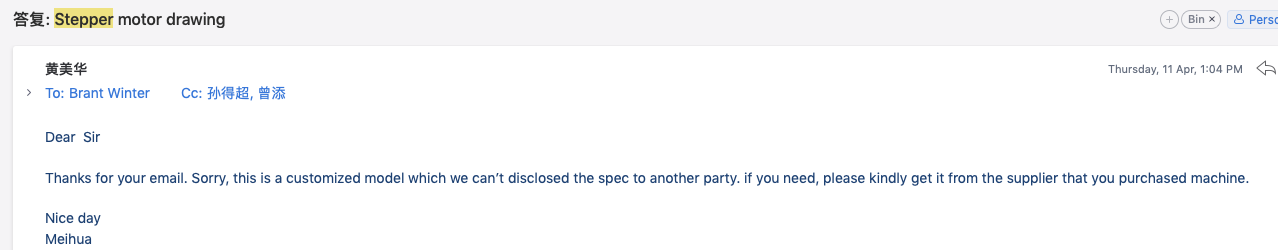

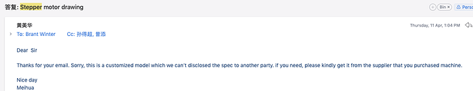

我伸出“月球的河口”,他们的步进上的山坡上的照片,我收到的反应是强大的。

规范没有披露,只有工程团队知道确切的数字。通常用于3D打印机的电机NEMA17电机应该工作。
我不想替换脚步,我想要规格,以便我可以正确地设计和构建每个轴的TMC2208更换板。Moons告诉我要联系Specs的Tiertime。

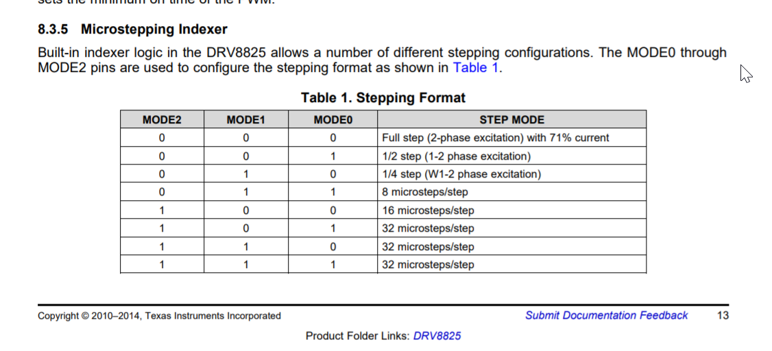

脚步肯定是32 microStep吗?我正在尝试应用计算来解决步骤/ mm
步骤人不关心微步,只有步进司机和切片机。但是,是的,您必须匹配原始驱动程序的MicroStepping以用TMC替换它们。
最大的“问题”与电机是极高的电感,至少在上升!系列这是30MH,除非您可以逐渐曲线曲柄电压,否则这是与宣布的不良组合。

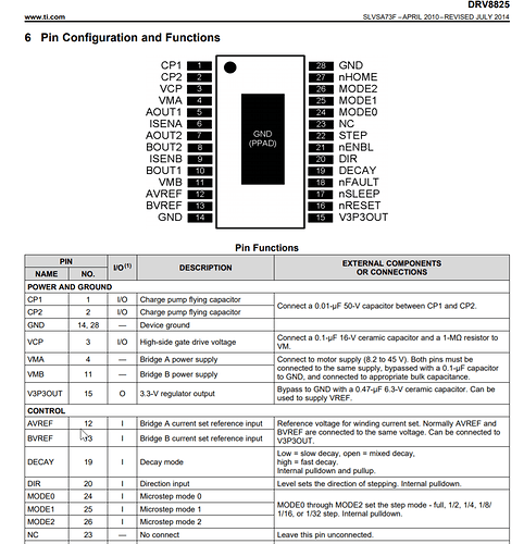

如果您可以提供自定义G代码并测量步骤/潜艇脉冲,则可以使用这种方式的MicroStepping和步骤/ mm。或者,如果您的Cetus具有由MicroTepping引脚配置的“哑铃”驱动程序,您只需查看数据表并确定哪些引脚绑定高/低,以便以这样的方式找到微步骤。
我意识到这一点,但数学上的工作步骤/ mm我需要了解微压
您可以从一个完整的旋转和完整的步骤角度派生来。
(即,发送随机的G代码直到你观察到电机的1旋转,然后计数步进脉冲。但是看数据表和PCB可能更容易)
如果Tiertime是真实的,那么你就可以使用同一个驱动程序
http://www.ti.com/lit/ds/symlink/drv8825.pdf.
