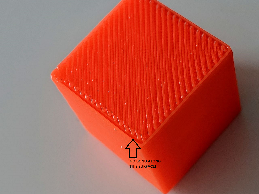

我想也许他正在谈论这个......?
我注意到它在简单的XYZ立方体的测试印刷上,一张脸部没有完全粘合到身体上。填充甚至没有触及它,我可以在差距中得到指甲!
是的,这正是问题 - 整个脸部没有绑定到填充到大多数设置的所有型号上。它使得不可能以完整性创建印刷品,因为一面始终在内部拆卸,并且很容易损坏并突破。

I’ve updated the firmware to 1.4.8 and here’s a test print again. I’ve pulled gently on the wall with my nail to show just how badly detached it is.
It’s definitely a slicer issue - and it’s the edge furthest from the infill that suffers the most.
If you look closely at the infill on the failed side, you’ll see it’s all bunched up against the other wall, so much so that there are no gaps in the infill as there is on other sides.
This seems to me to be an indication of a software calculation error with respect to the placement of the infill with respect to the walls.
此外,由于初始馈线存在和可见,可以清楚地看到它总是遭受问题的右壁。

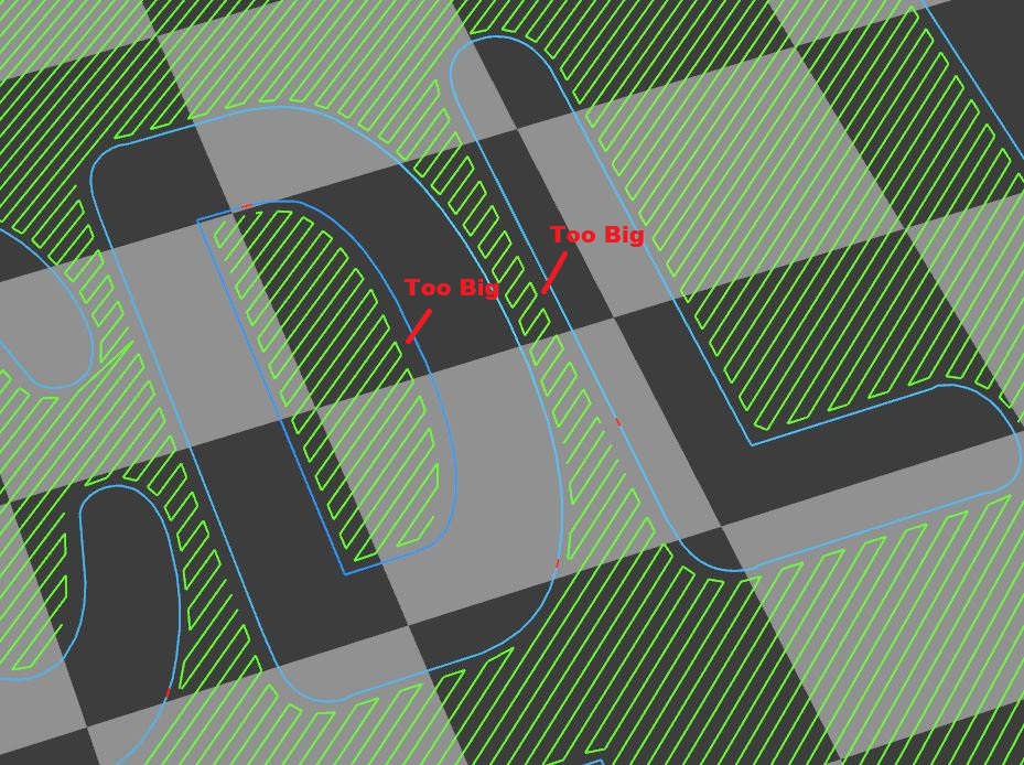

你实际上可以在差距太大的切片中看到。下面的照片显示了印刷部分和同一部分的切片。您可以看到填充在“D”和“L”左侧的左侧内侧未到达边缘线的位置。这是一个切片问题,应该易于修复,但已经过时了。

软件团队知道这一点,他们也在尝试了解为什么会发生这种情况。当捕获鲶鱼切片时,通过调整周边填充重叠百分比可以解决这个问题。
随着所有尊重,用户都不应该调整一个设置,也不等待下一个Gen Slicer来解决这个问题。这是在tiertime上,并且已经释放了UP300以来。
