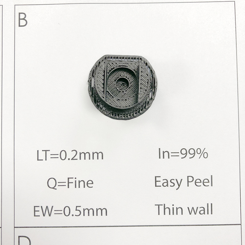

我认为这是荒谬的零件填充的底层应该以任何方式妥协,使筏子分离更容易。
我使用第三方ABS,剥离比率将被设置为25,然后将该部分的效果是底部的填充弱,并且当我移除支撑屋顶时,通常从部分拆卸的整个周边串。
这似乎荒谬的是使筏子更容易删除的解决方案正在调整填充物,并且可能在支撑屋顶和木筏上的变化很小。
需要做些什么是保持筏恒定的结构,并简单地调节到该部分和部分之间的气隙。将零件填充物填充在100%或99%的填充物中,并改变剥离比,使得它是零件和筏/支撑屋顶之间的气隙。这将使部分更好,并且可能更容易删除以及奖金。

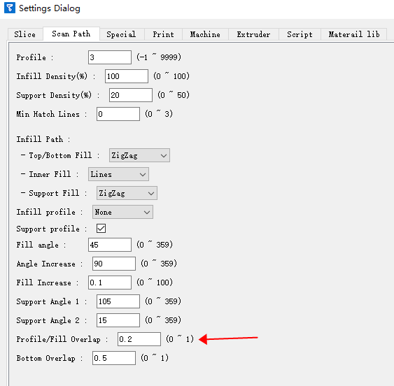

顶层看起来有很多空隙。没有触摸边缘的填充区域。其他切片器没有这个问题,也会让边缘更加厚。
用于使用刺激物来修复填充和周长之间的差距。调整重叠百分比。
如果将配置文件更改为“-1”,则周边的数量将变为1-2-1-2图案长Z轴,这也将提高打印的结构完整性。

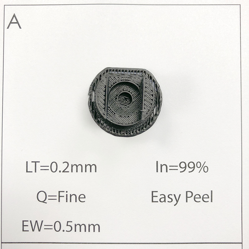

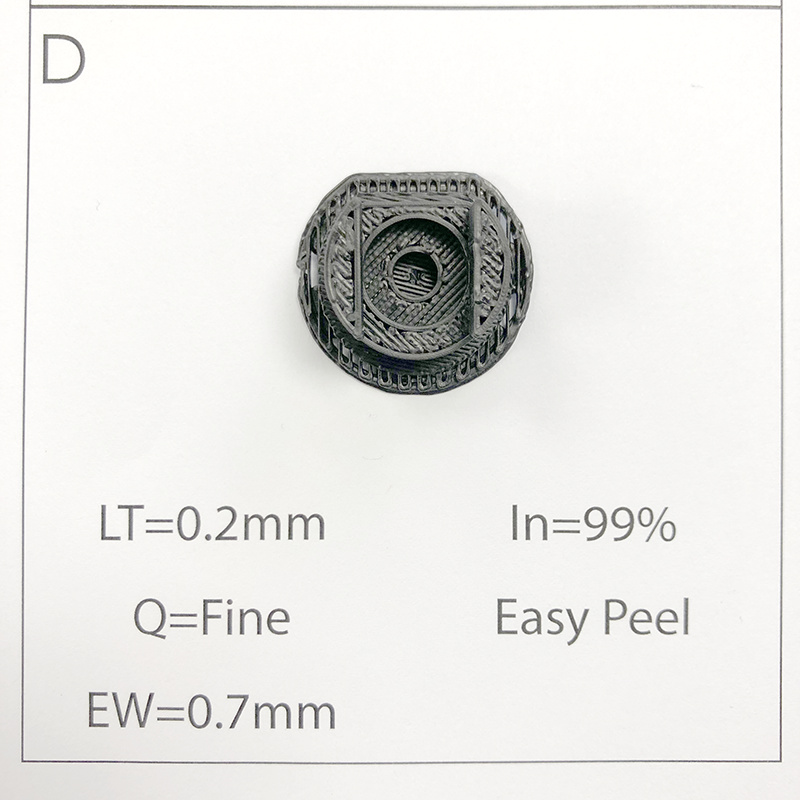

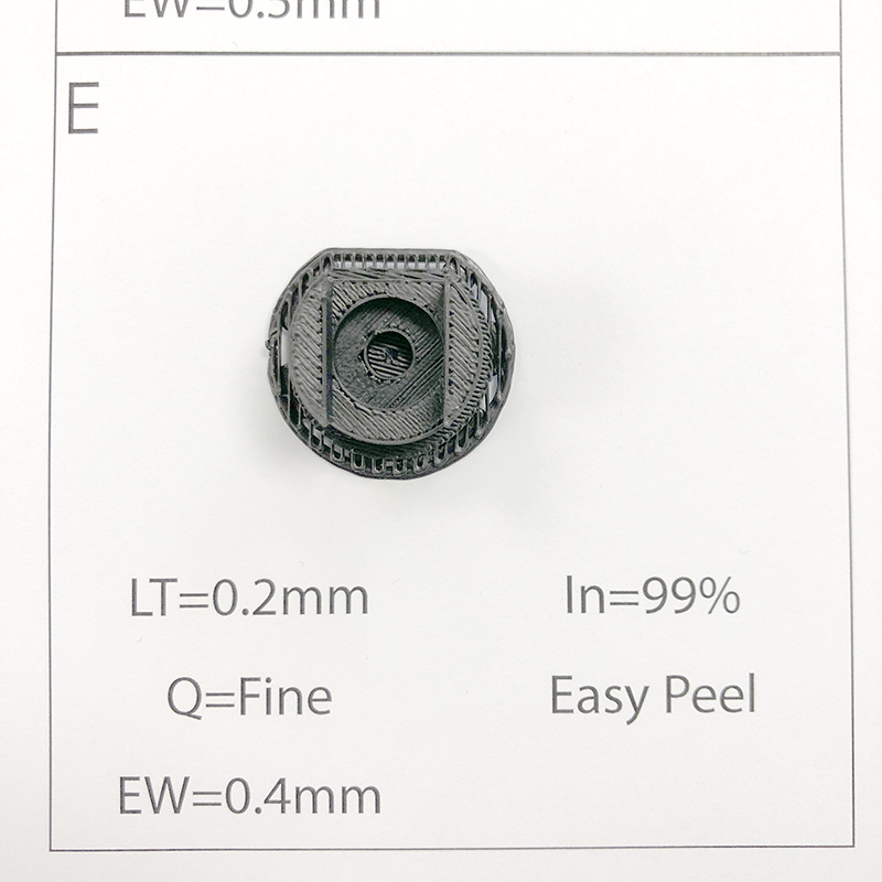

我在Upbox上使用Studio 2.6.31.627(尽管兼容性警告)使用Fila Black ABS,我对我最常用的设置进行了一些测试。
试图模仿使用的部分@jothamb.帖子(有点)
图像
降低挤出宽度似乎在我的情况下有点帮助,但它不是“完美”,间隙可能有点更紧。
我们只增加TPU配置文件的重叠率为2.6.31。在下一个版本中,我们将增加其他材料中的重叠速率,并在UP工作室的材料配置文件中打开此选项,因此用户可以根据其需求调整基础。请注意,太多重叠可能会导致倾倒,可能导致未知的不利影响。
