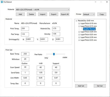

见下我修改材料配置文件使用第三方ABS / ABS +。
基于杰森所说的早些时候,我建议只使用这个基地的最新版本的工作室v2.6.31 TPU概要,这是修改,已被调整以适应ABS。
你应该注意一些小的改善之间的差距更封闭的加密和外壳。我只做了这个小方法现在Tiertimes '下次更新解决修复之前加密和壳牌重叠问题。
ABS (2.6.3TPUmod) .fmd(66.6 KB)
随意修改设置在这个使用Studio材质编辑器中,并单击导入顶部。

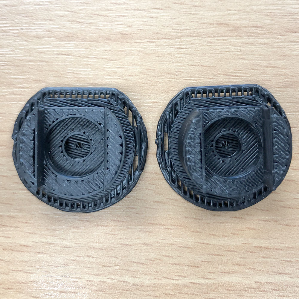

我已经升级到Studio版本2.6.33.627——更改日志让我心跳加快它充满了很多诱人的修复/功能,但第一个打印并没有产生多大的变化皱着眉头:
在UPBOX(338年版)的结果(图中左边)是几乎相同的。
我创建了一个新的“材料”,增加了“叠加”从0.2到0.5,转载(右侧)…好,但是不是很好,这是所有的使用斐乐ABS (C-21-02)所以在理论上的“提高印刷质量和材料剖面优化”应该取得更好的结果与缺省ABS概要…对吧?

增加重叠在材质编辑器,直到你看到一个明显的进步,这就是我所做的与我的腹肌。

但是可以解决的(的)通过增加重叠设置比例约40%。
编辑:添加一个选项2周长,加上重叠% 42%似乎出来?微笑:需要做更多的测试,但这是很有前景。
是的这是如何修复错误。我使用两个周边和重叠值几乎所有材料的45%
强大的打印。工作得很好。仍然有点所以比起其他切片机。我挑剔,完美完成+力量是我所追求的。然而巨大的改进。让我快乐。:slightly_smiling_face:
