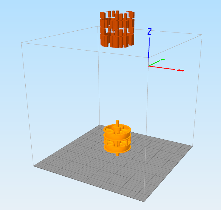

  1. 导入gcode模型后,我无法在屏幕上看到它
2.我没有构建时间信息,也没有启动按钮。基本上它可以立即打印。
有线索吗?
