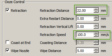

我是使用simperify3d ANTUS3D MKII。
缩回距离= 1.00mm仅收回灯丝仅限灯丝。1 / 22mm。
在SimpleIfy3D中需要1.00mm Real Realtration距离Cetus3d22.00mm.!!

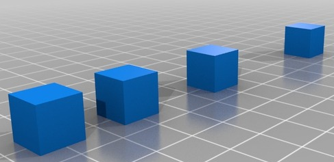

= GCODE打印的1/22mm缩回距离
Image.png.
= GCODE打印1mm回缩距离
使用此设置,收缩测试打印工作正常。
Image.png.
