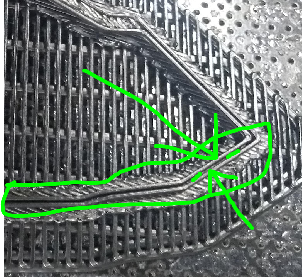

UPStudio在UP300上打印某些部件时有一些大问题。下面是一些例子:

我真的受够了这个问题。我确实不能在我的很多项目中使用这台机器。这台新的鲶鱼切片机应该可以解决所有问题,但我不会屏息静气。这个问题已经存在5年了,如果你阅读论坛,从来没有被修复。太迟了,我受够了。请修复它或允许使用gcode。这是荒谬的。你已经创建了一个漂亮的3d打印机,但限制它的软件。除了这一件,你都做得很好。这样一个琵蒂。

有解决方案吗?如果支持gcode,它将解决我的差距问题,如上所示和任何其他问题,我有…

我完全赞成不用使用工作室。我不能让这个东西一直打印,看着它躺下第一层有一个筏子vs没有真的让我挠头。周长和填充物被完全断开时,切片在工作室使这台打印机几乎没有价值的我现在。我对买这件东西的决定很不满意。鲶鱼可能在某一天可以使用,但根据我对它现在所处状态的经验,我不确定这一天是否会很快到来。我准备把这东西拆开,换掉控制器,然后使用机械,这绝对是这台打印机最坚固的部分。这真的很令人沮丧,因为这是有潜力成为一个真正优秀的打印机。
