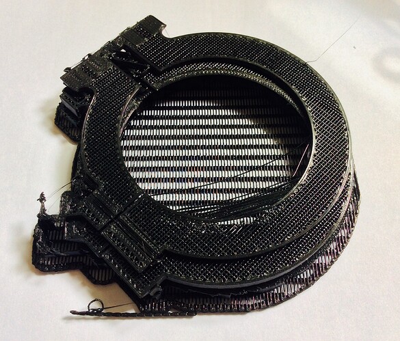

我的3岁的迷你突然开始印刷了偏离中心(约1厘米太远了),也可以转移零件打印。
几毫米/层上面有一个令人讨厌的磨削噪音,打印'足迹'向后移动,然后在这个新位置继续。
我猜测传动带在它的装备上滑动?
这是我可以通过调整某些东西来解决自己的东西吗?

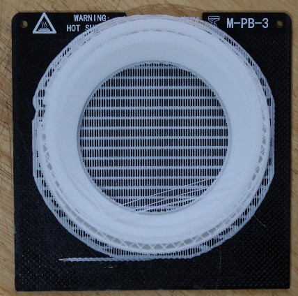

这是另一个例子。棚车播种了圆圈的圆圈,但你可以看到它挂在后面。然后它转移。

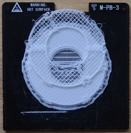

对于薄壁结构,请打印较慢的mini2或mini2 es。如果薄壁填充导致快速前后运动,打印机倾向于在X方向上换档层。您可以尝试使用“精细”模式或进行自定义配置文件,减少速度和加速度。
我的迷你2 es也在这样做,几个小时进入打印。
它之前发生了,但现在每次都在发生。
