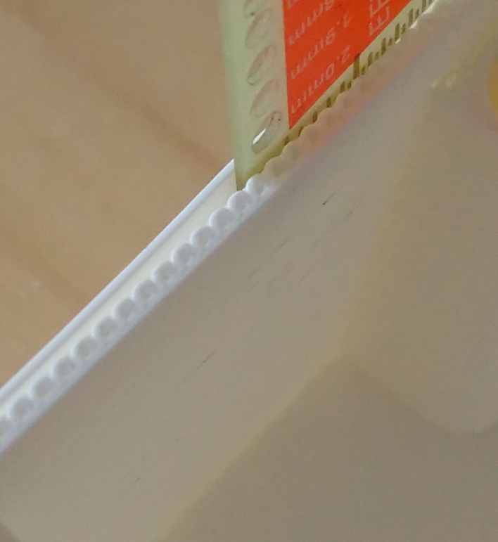

我有一个~窄墙(2毫米)填充打印
填充不接触外墙->我得到一个打印,整个墙是“浮动的”-只连接在底部和左/右两侧。
这只发生在4个壁中的一个上。
是否有任何设置来修复此问题?或者用一种特定的方法来定义一个模型来解决这个问题?

它也可能是从我的模型,但它看起来更像是一个轻微的错误,在该轴-其他3墙是好的,填充是粘在外墙上。
这也可能是一些填充计算错误(舍入等)-填充根本没有接触到墙-我可以插入一个刀片的东西在该点的底部。

这是皮带附件x或y的问题。如果它松了,就会引起反冲。我在我的一些印刷品上遇到了这种情况,它的一面很软(因为它没有附着)。它会使零件变得非常脆弱。
同样的问题在这里,印刷小盒子的壁厚.060“(1.5毫米)。所有4面都没有填充物。
必须将厚度增加到0.070“(1.7mm)才能得到填充物
我通过直接从g代码打印来克服这个问题。
slic3r有一些选项可以重叠填充墙和外墙=>这对我来说很有用。
