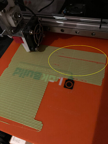

有时打印机在筏的第一层上时会产生砰的声音。如果校准是错误的,打印头太近靠近床,那么它会发生很多,我认为它是灯丝曲柄跳跃,因为它不能强迫它。但是,即使打印头不太靠近床,有时仍然发生,而且它发生在哪里似乎与它的床的区域没有任何关系。看到图片,圆圈的位是这次发生的砰砰声。可能这与灯丝有关吗?从亚马逊通用,不是最便宜但不是溢价。

隐含喷嘴或温度问题。如果使用此打印机多年来,它可能会在挤出机顶部顶部有带状卡特布布尔,但首先检查我提到的第一个选项。
