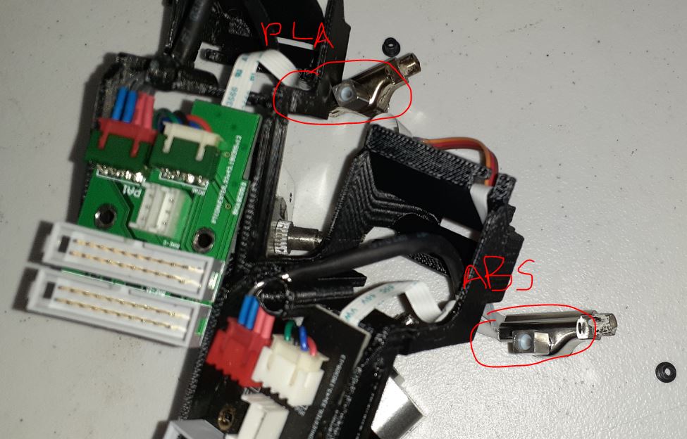

我还没有试过新的ABS挤出机,但我确实把盖子拿下来看了看,它看起来和X5的PLA挤出机一模一样。此外,清单上购买不同挤出机的图片是完全一样的,字母PLA和ABS似乎ps到第一张图片上。

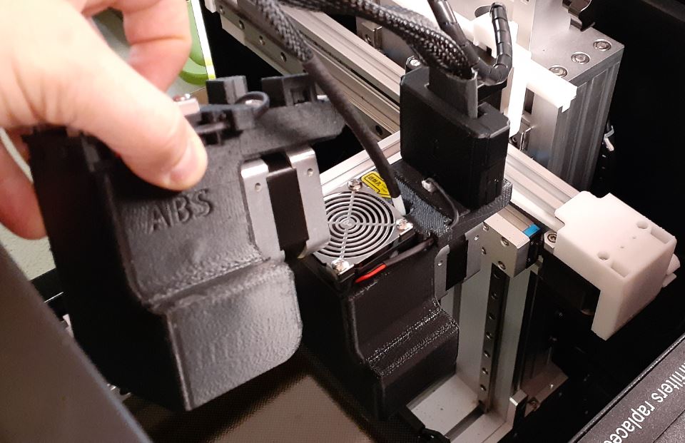

这就是我所期待的:ABS / PLA / TPU。在ABS版本的挤出机,有一个风扇管道,可以切换,所以空气从风扇不吹在你打印的部分,这是绝对必要的,因为ABS零件翘曲容易由于空气流动的部分。
因为两个挤出机似乎在每个方面都是一样的,我把它们都拆开,看看是否在热端内部的管是不同的,但它们仍然是相同的。
那么Tiertime,为什么我刚购买的ABS挤出机看起来和机器附带的PLA挤出机一模一样?另外,为什么X5挤出机没有风扇管道开关?
这里是清单的X5 PLA和ABS挤出看起来一样-:中国人民解放军vs腹肌
“ABS”挤出机应该只使用经典的Tiertime hotend组件,挤出机的冷区喉部不内衬聚四氟乙烯。PLA/TPU hotend是Tiertime公司的一款新产品,它可以使用户正确打印较低温度的材料。
我会和你的供应商谈谈,要求把PLA的hotend部分换成ABS的,以完成你的ABS挤出机头。
确保实际的打印机盖上也有ABS打印。风道更适合打印ABS。
出于兴趣,您知道为什么它的顶部有两个大的带状连接器吗?我以前从来没有见过X5次的正面。
我认为X5是不同的。
已经这么做了。这就是他们卖给我的。
不知道为什么。这是我第一次使用这台机器。
挤出机的机架应该是不同的,您可以联系您的经销商更换整个挤出机。
