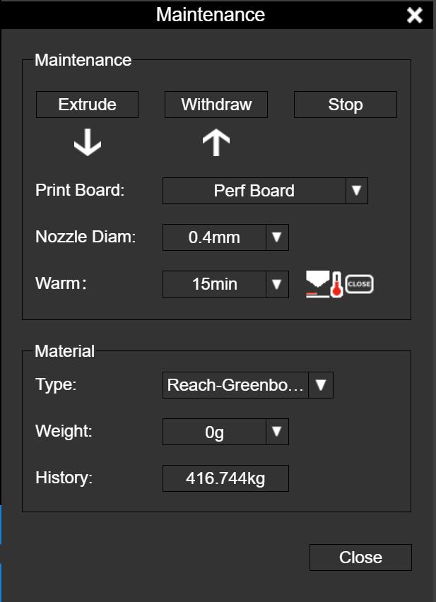

好的,如果一卷新塑料有问题,打开一个全新的包装,把它塞进去,准备打印。试着打印,告诉我灯丝断了(那是很快的!)它认为我一晚上吃完了1公斤的塑料。)
看看维修,发现为什么我没有灯丝在20分钟内补充。
因为我已经在我的UP300打印机上打印了416公斤…
等一下,我六个月前才买的。也就是说,我每天都要打印3个1公斤的面包卷……
除了我没有。这个最新的固件破坏了我的打印机值-我已经打印了2到3公斤-不是400公斤。这绝对会破坏任何转售价值。
我如何重置这个计数器回到一些真实的东西(例如,2到3公斤),为什么它一直删除灯丝已经在那里?这里有主要的固件错误。请帮助- - - - - -
大卫。
今天早上,重量从1000克恢复到0克(所以我不能打印),我的历史是88.081公斤。
某些东西会在每次升级时随机地覆盖这个值。

你好大卫,
对不起,这个问题,软件团队正在调查这个错误。
另一件值得关注的事假设我所描述的仍然是真的。灯丝重量总是在开始打印时就从总数中扣除。因此,如果打印被中止,那么总数就会立即出错,从而阻止重新打印。同样的情况,如果打印机卡塞和空气打印。

对于软件中灯丝重量的问题,可以尝试UP300/Mini2ES上最新版本的触摸屏1.4.8,使用Studio 2.6.20.627,看看是否会恢复正常。
BR
布鲁克
似乎现在是OK的-显示更合理的价值,约2Kg使用,并显示线轴使用现在。
谢谢- - -: slight_smile:
