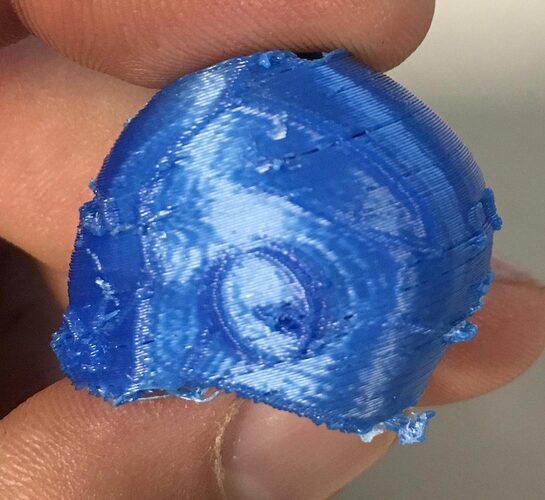

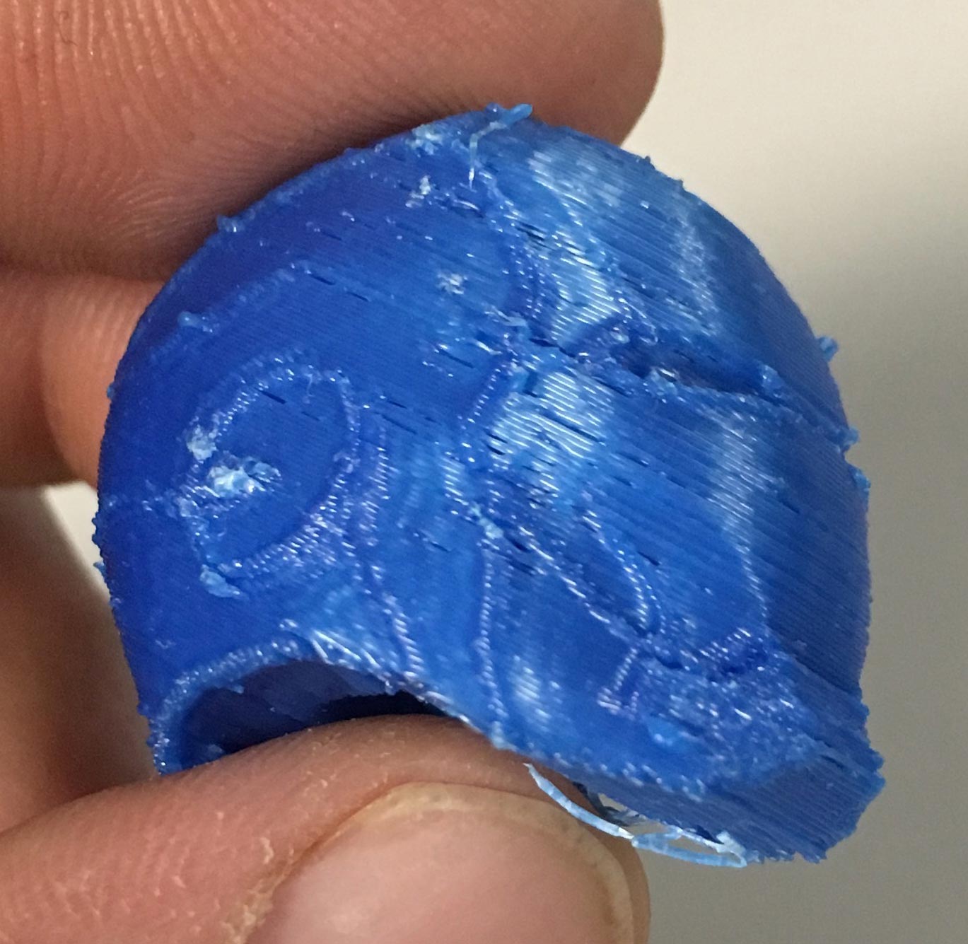

嗨,大家好,我刚刚升级了喷嘴,把新的组与钢终端,不幸的是打印质量急剧恶化,我尝试了不同的温度和质量组合,但结果总是不好。你觉得我哪里错了?
你能提供更多的细节吗?材料、温度设置、喷嘴尺寸、层高、线宽。乍一看像是临时工的问题。你重新校准喷嘴的高度了吗?还要检查固定主机/喷嘴组件的两个螺钉。
Pla在215°c
我注意到挤出机的尖端现在低了几毫米,会不会是风扇的补料没有对齐好?(而不是冷却的材料击中喷嘴)
钢喷嘴吗?你需要提高喷嘴的温度。试着再升高10度。

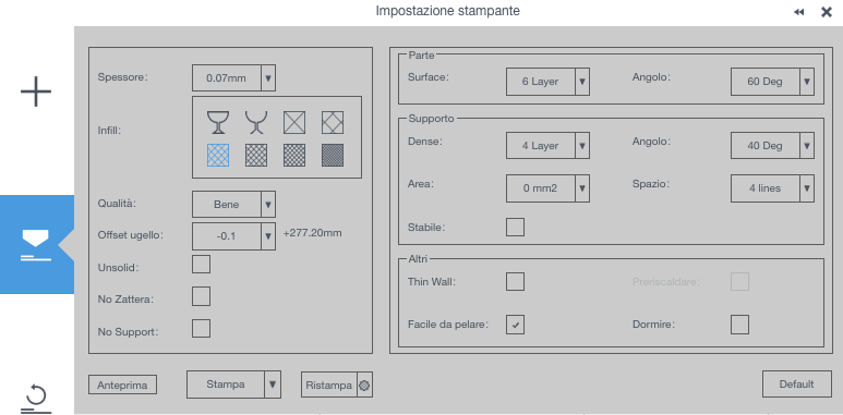

在.07毫米印刷要求校准(喷嘴到打印床)是完美的,温度也必须调整为钢喷嘴作为@Arnold有评论说。当使用钢喷嘴时,热量不会像黄铜喷嘴那样传递。如果你想在。07毫米的地方打印,喷嘴要大于。02毫米必须进行调优。这些额外的塑料沉积,斑点等是由于过多的塑料被挤压从一个较大的喷嘴和非常薄的层高度,额外的塑料被推到表面,也会粘在喷嘴尖端,然后随机转移到模型表面。此外,在0.7 mm的温度下打印时,如果打印速度不与喷嘴温度相匹配,则灯丝会过度拉伸,表面看起来像长孔。
