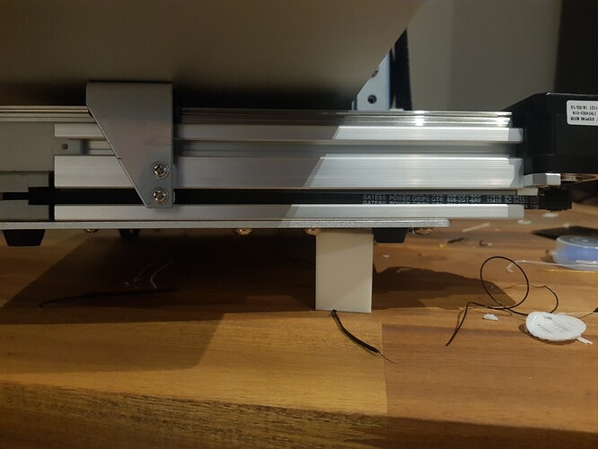

  4. 我也刚刚注意到驱动床/板的传动带和步进电机驱动不直。齿带位于步进电机齿轮的边缘。如果我关闭机器电源,轻轻地前后移动床,动作不平稳,我把皮带推到驱动齿轮的中心,床的动作感觉平稳,但皮带发现它的方式回到错误的位置。我不确定自从我买了以后(12-18个月前)是不是就这样了,还是随着时间的推移逐渐变得更糟了。
所以编辑这篇文章,我可以移动(与电源关闭)向上向下(我猜是Z轴)平滑甚至摩擦,但其他轴的皮带似乎不是直的,感觉不均匀,几乎像跳跃的牙齿在皮带上,但皮带是牢固的。所以X和Y看起来不像Z(向上/向下)运动那么平滑,

当关闭电源,用手移动x轴或y轴时,你会感觉到电阻,因为电路会产生反向电流来抵抗电机的运动。这是设计防止Z轴自由下落时断电。
是的,Z轴感觉和它的摩擦力一致,X轴不像这样,感觉凹凸不平。如果我拉直步进传动齿轮上的皮带,X轴感觉更顺滑更好,但皮带会回到像照片一样的位置,运动感觉又差了。我希望这个可以调整一下?
