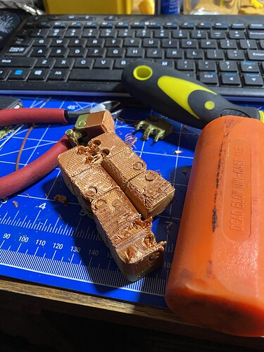

PLA失败了。
如果可能的话,共享STL文件,以便我们可以尝试提供合适的打印设置。
kobayashi_fidget_cube-v1.1.stl.(720.0 KB)
已经使用了Studio 2.6(?),因为我们一直在讨论,3 Beta一直在冻结中期的印刷品。我确实用新的部分取代了液晶单位,你们善待送我。我jsut尝试了新的3.0.17版本,看看它是否排序了。同样的问题。我还重置为默认值并格式化存储卡以及尝试的新存储卡。到目前为止的结果。切片和打印优于Studio 2.6,但如果它没有完成,则不是。
您使用哪种机器?
我正在使用mini 2 es
您可以尝试使用顶盖打开的打印PLA,并通过打开挤出机上的通风口通过打开喷嘴的冷却。
:+1:
yup.
我认为答案在这台机器上不打印丝绸PLA。
