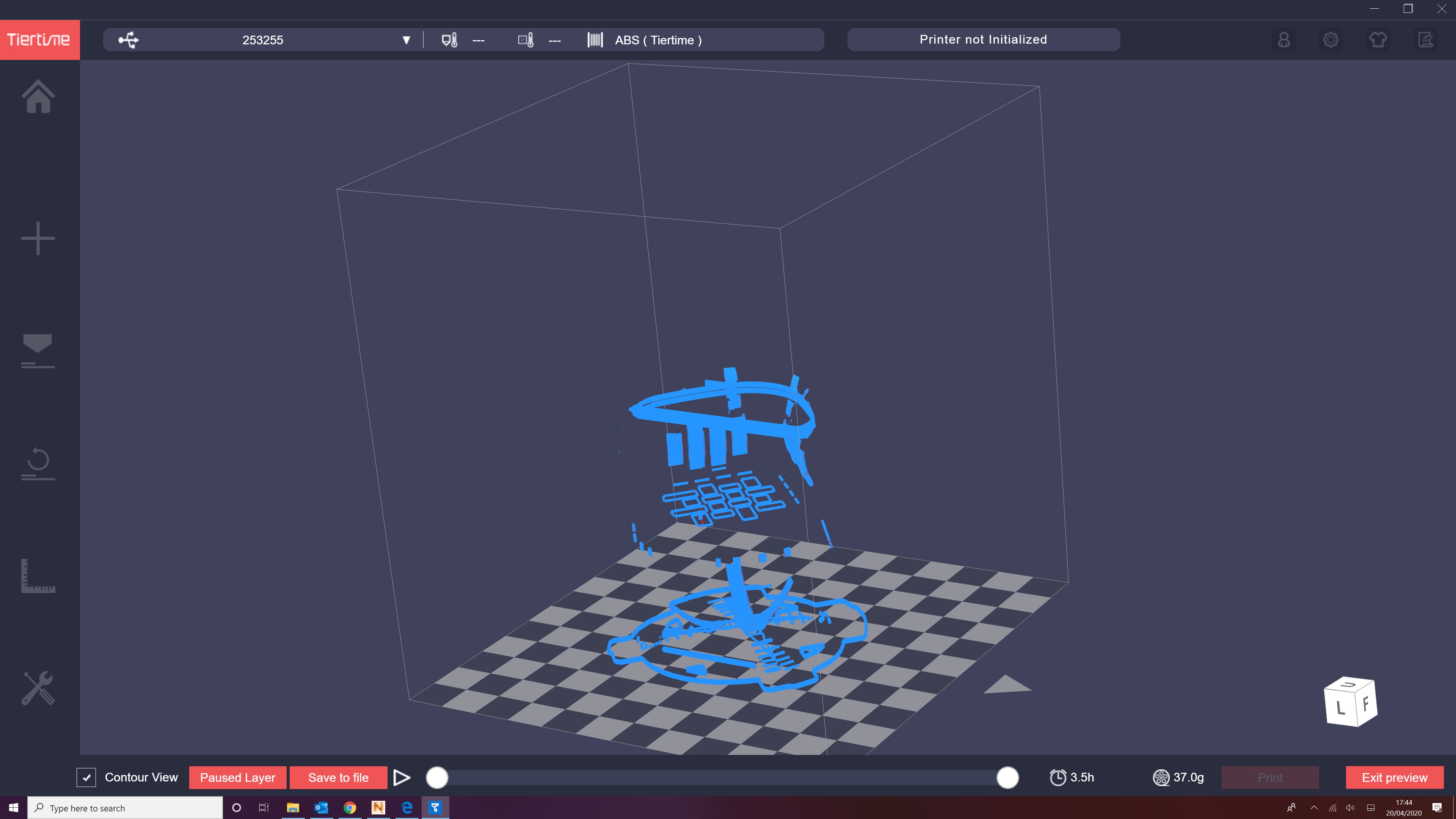

您好,这是我上了mini和第一大问题第三打印。
我已经仿照在SketchUp 3D椅子导出为3DS文件转换是为STL文件和RAN通过Netfabb修复所有受损区域,然后导入到了录音室进行打印。
该文件显示在模型空间,但是当我通过切片机运行到打印预览下面是与轮廓视图最终的结果选择...我将不胜感激,我如何能解决这个问题的任何意见或建议。
感谢格兰特。
文强
你可能会尝试检查“薄壁”选项,UP工作室通常忽略太薄要被打印(小于2x喷嘴直径)的特性。薄壁选项将扩展太薄区域为可打印厚度。
另一种可能性是该模型可能存在缺陷,一般sketup不适合实体造型,尝试使用软件如tinkercad,SolidWorks中,openscad等。
