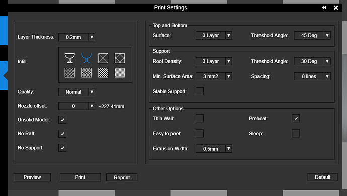

我现在想打印飞机eclipson-airplanes.com.然而,我正在努力工作:

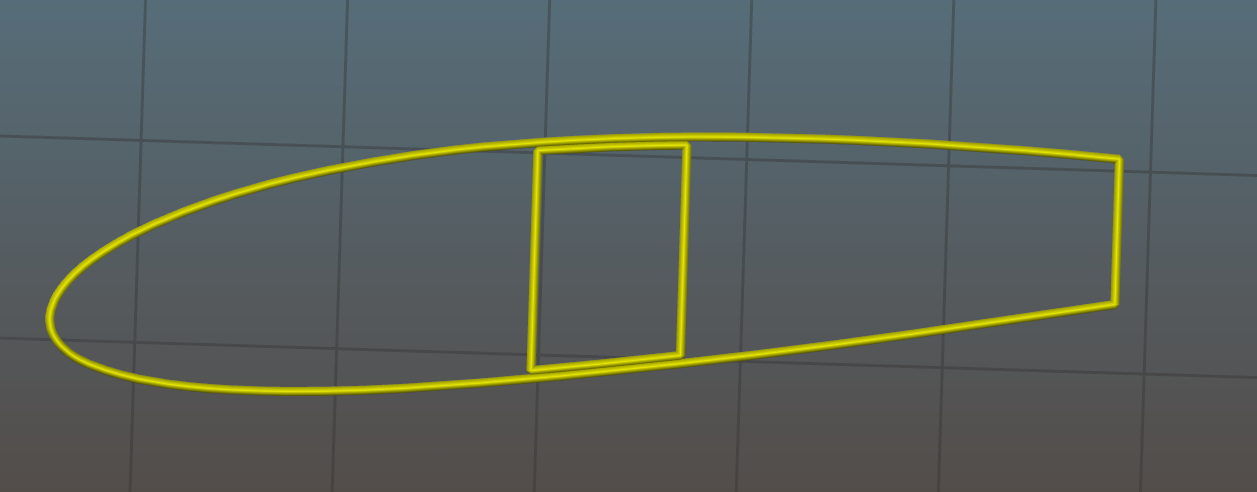

无论我做什么,内周长都留下了巨大的差距。文件创建者的说明是关闭填充,关闭顶部/底层,因此只打印外壳。
这效果很好,SLIC3R,SimpleIfy3D等......
没有差距,良好的强势部分。

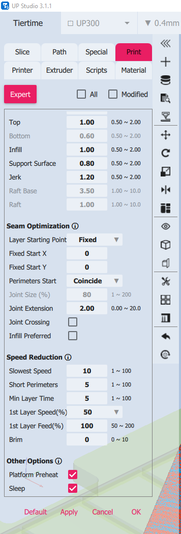

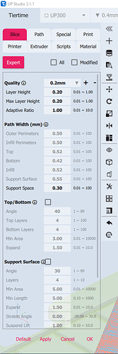

我试图改变可能影响它可以想到的每个设置,我已经缺乏想法。这是我现在所拥有的:
以下是与他们的自由零件进行测试的链接:https://www.thingsiverse.com/thing:2752892/files.
巨大的空白同样的事情:
我用Upstudio 3和每个设置测试了,我得到了相同的结果。
任何建议都将大量欣赏。
我检查了免费文件,表面看起来正常。

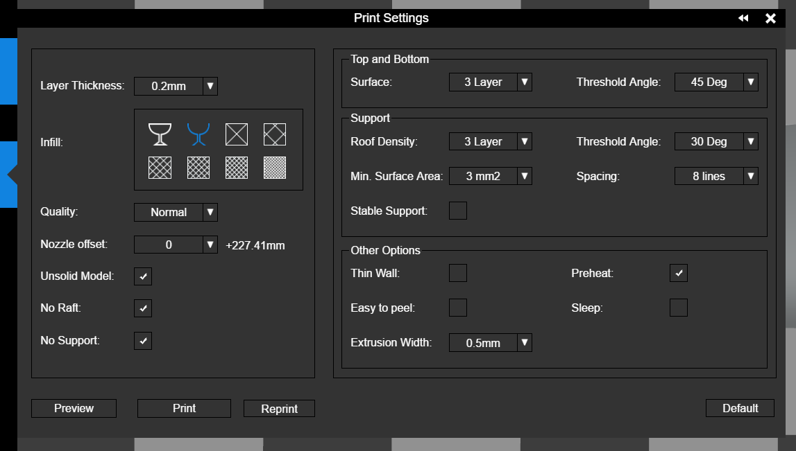

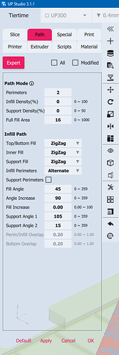

因此,您可以直接打印VASE / STERENAM模式,并选择“薄壁”开启,无需翻转曲面。您可能会增加挤出规模以使线路更重叠。

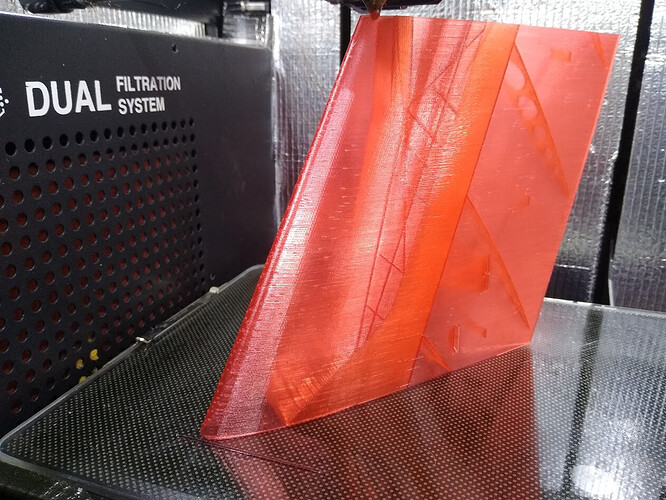

......它这么快。非常好的。让我们看看明天打印有多好!前几毫米的试件非常强烈。
它似乎在零件旁边创建了随机的斑点。除此之外,打印良好。

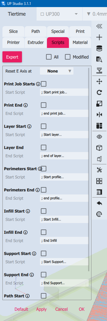

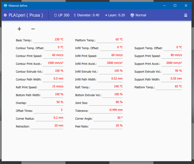

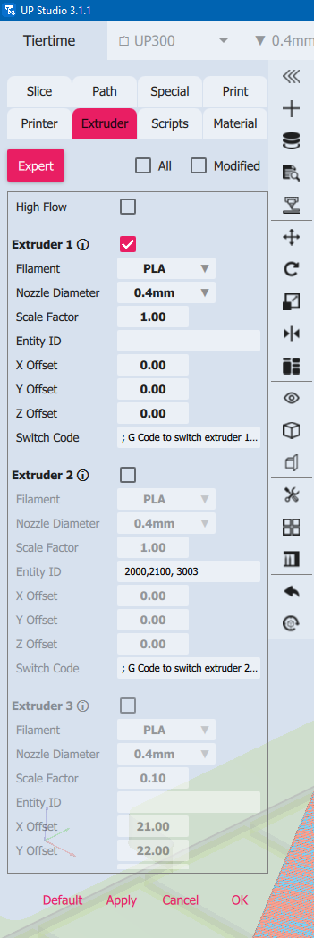

设置:
我有-0.2mm保险丝差距集。我认为拥有熔丝差距的负数是有意义的。我将在榜样中使用1.0mm测试https://support.tiertime.com/hc/en-us/articles/900002739383-pecial-options.
容差设置是什么?它没有在上面链接的文档中描述它。
公差将扩展缩小物体的周长,略微调整打印的总大小。

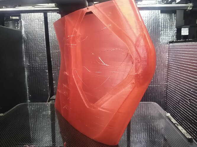

你对Blobbing有什么想法吗?
可能印刷太热了吗?
我正在打印PLA,我通常在215c处做,其中默认的PLA配置文件有210C集。对我来说看起来像一个软件问题。在印刷PLA之外,我从来没有过这个问题,除了Upstudio 3,刚才。

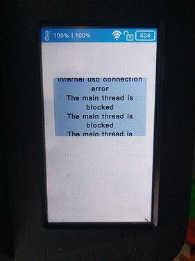

我想我已经解决了导致Blobbing的原因。

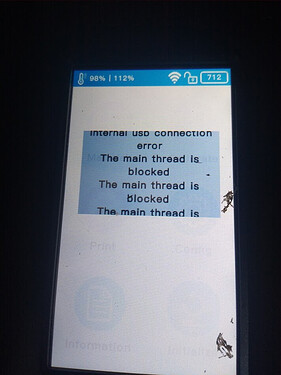

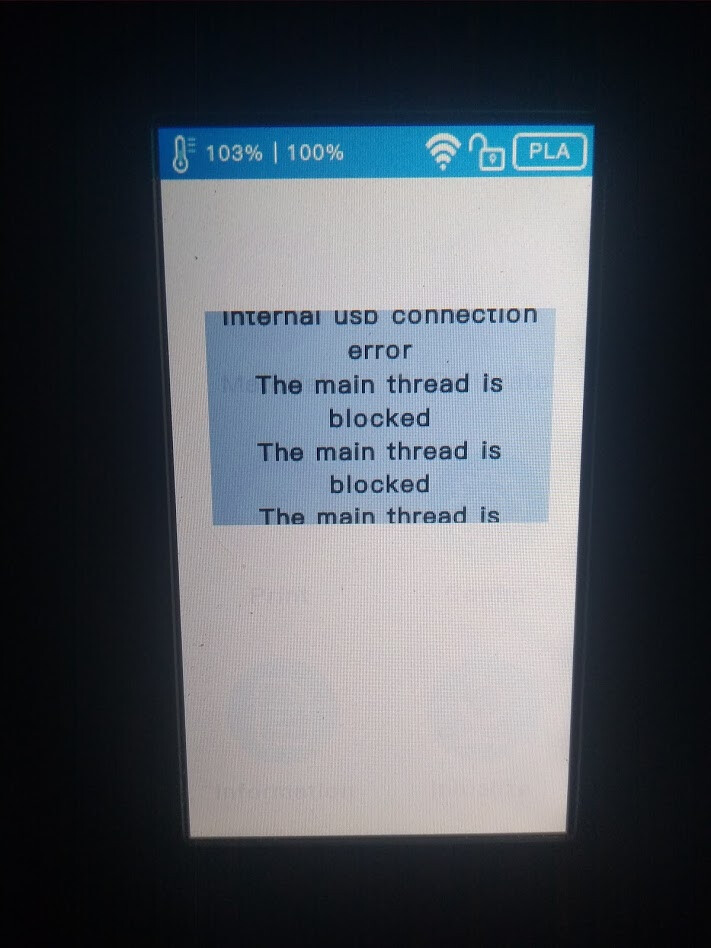

打印机停止并表示:线程阻止,然后尝试从错误中恢复。停止时,它渗出并形成大斑点。
看看我拍了一个视频,对不起,有点漫长而无聊:https://phone.goo.gl/pafbmae3x9af1jsr9.
更新:
看起来我有/有两个部分:
  1. 线程被阻止的问题。
  2. Blobbing实际上是喷嘴稍微松动,它会泄漏得非常慢,在喷嘴周围堆积一个斑点,然后最终将它放在印刷品中,我不得不仔细观察它看到它发生。

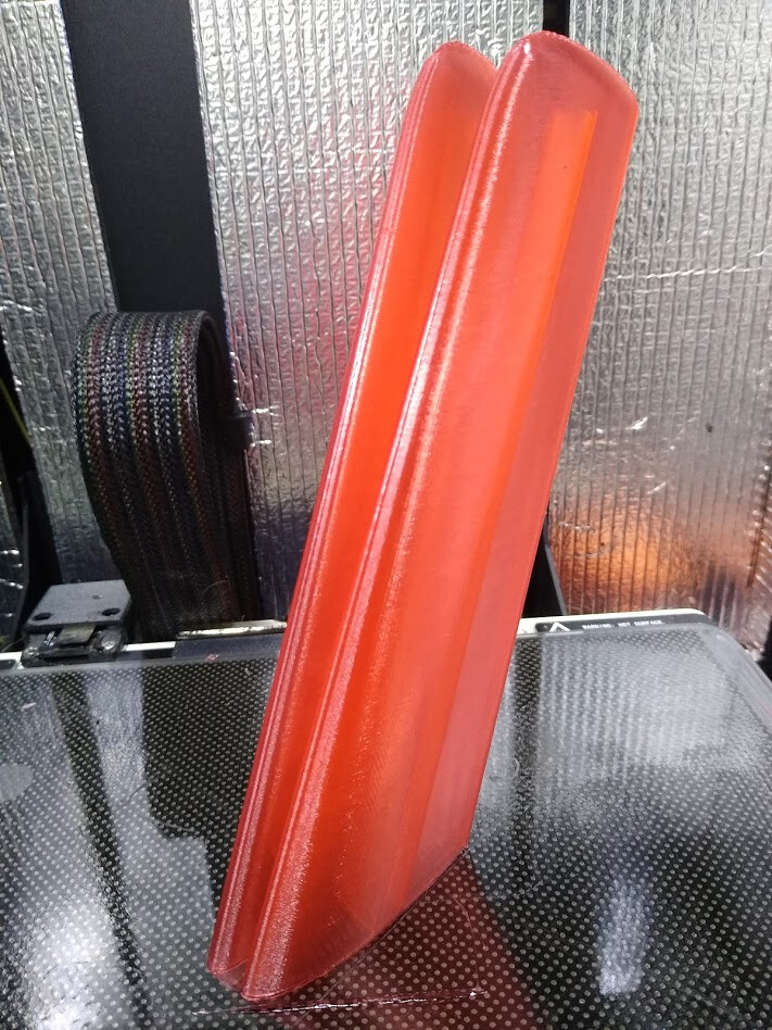

好吧,我现在有大约需要打印的15个原型零件。RC Planes可以等待业余时间。我希望常规upstudio发送的打印不会得到线程阻塞错误。
我刚刚完成了6倍的印刷品,5个小时,每个都来自普通upstudio(非3版)没有一个问题。
我认为线程被阻止的问题必须是upstudio3问题?我不能100%确认它,但它确实如此。
更新:2月10日。完成了70小时以来尝试RC平面文件...... 100%成功率,没有线程块或任何异常的打印时间。

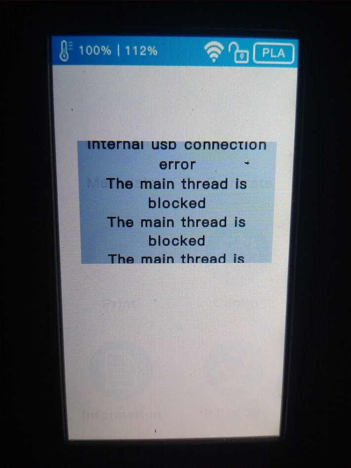

我重新启动了机器,恢复模式在我初始化后不会触发。
当螺纹堵塞发生时,部分的高度是〜146.4mm
.tsk文件是附加的:wing1l_8.tsk.(4.0 MB),以防您希望寻找调试目的
尝试一天中的2号:
线程被阻止。

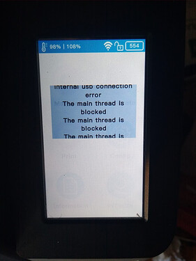

尝试没有。4:
线程被阻止。没有超过2小时的6小时打印。
我相信这是一个追求的3个问题,如本周早些时候我没有任何问题使用普通upstudio打印70小时。
@ Jason-TT你能否确认你在你的目的是看到这个,我可以帮助以任何方式测试吗?我只想能够打印rc飞机......
今天完成了3小时的upstudio3打印完成。接下来的6小时打印停止在螺纹堵塞约30分钟内停止。
@ Jason-TT任何固定的ETA吗?只有upstudio3才会发生。
