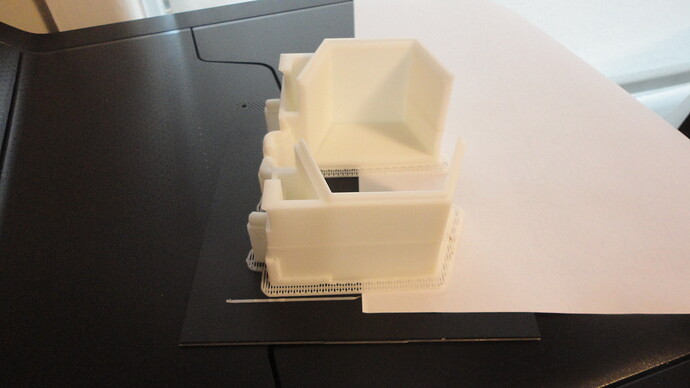

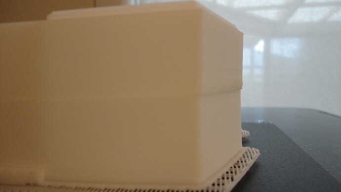

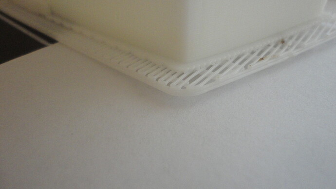

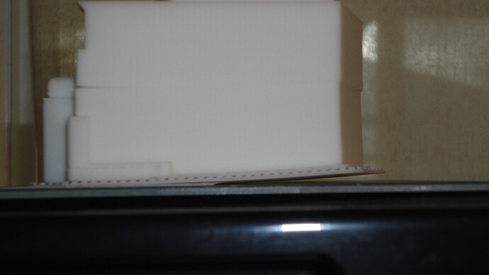

我不知道怎么按阿诺德的建议把电扇关掉。所以我附上了我遇到的问题的照片…
无论我改变什么,我怎么打印,结果总是几乎相同。难道只有我一个人有这个问题吗?这在3D打印机上正常吗?我不相信我问了很多,如果整个140 x 140床尺寸应该是可用的。
任何帮助都将不胜感激。谢谢。
