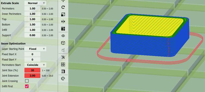

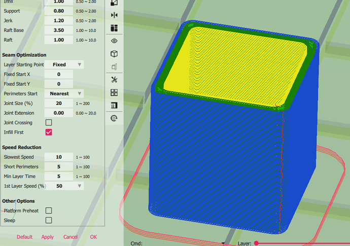

这是一个完全对称的部分的切片。为什么接缝没有正确对齐?是因为当它开始一个新层时路径的方向吗?
如果希望它们对齐,应该使用“重合”选项作为周长开始。
最接近的是最小化跳跃距离。

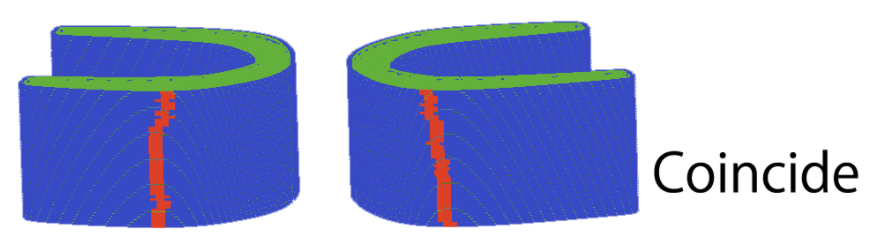

这里是一篇文章在知识库的接缝选项:
这里是'重合'正如你所看到的,结果并不好。事实上,由于裂缝的位置,它现在更明显了。这是一个bug吗?
甚至您自己的文档也表明'重合'函数实际上并不工作。
我能得到一些澄清吗?接缝应该正确对齐吗?这是一个bug吗?
肿块。最后一个正确对齐接缝的版本是版本2.5.32.461。我很想使用版本3,但除非有一种方法可以很好地对齐接缝,否则我就卡住了。很遗憾,我不得不依靠Simplify 3D来获得良好的结果。

为了改善接缝对齐,你必须去掉接缝交叉。所以取消接缝交叉,并设置接缝扩展为0。
还有其他因素会影响接头的对齐,例如,您可以尝试其他层位的选择,并尝试取消填充优先选项。

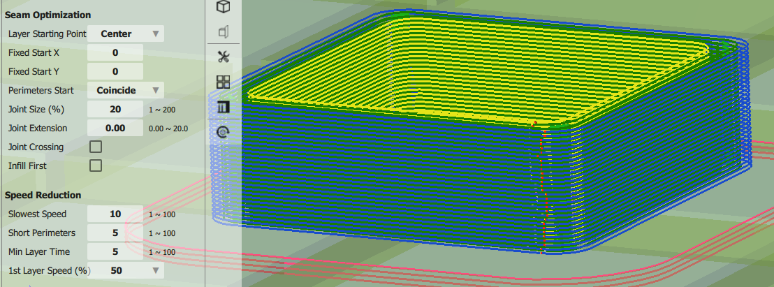

中心……

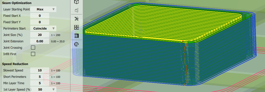

马克斯……

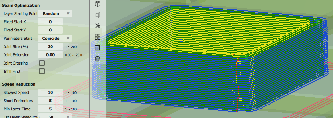

随机…
相信我,它坏了。最后一个正确对齐接缝的版本是2.5.32.461。

我不认为STL与它有任何关系…它可能是有用的指出,我使用2周长,所以应该没有填充。

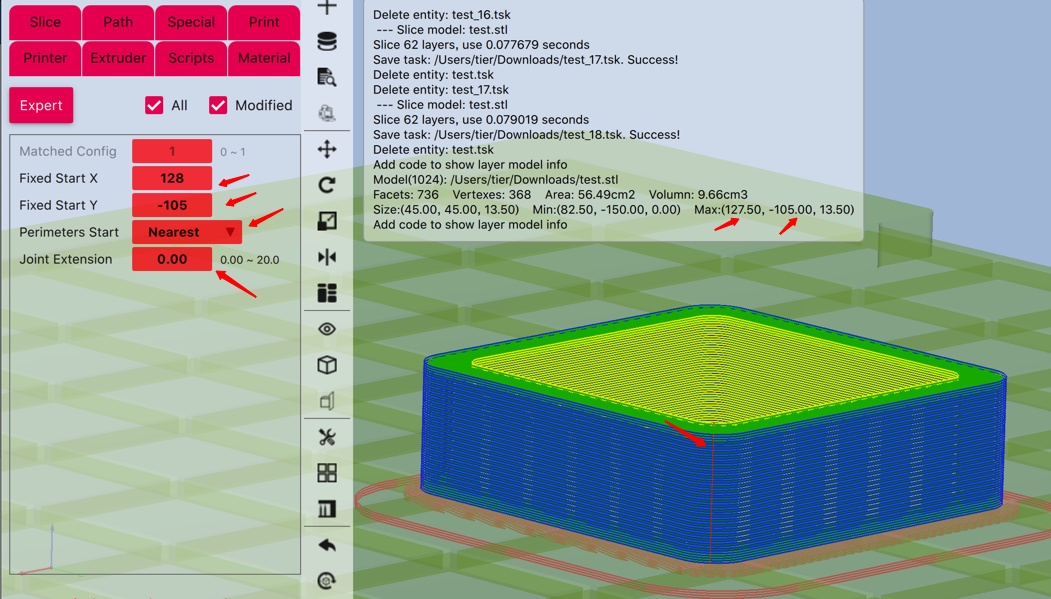

尝试这个设置,如果你使用固定的起点,那么应该分配x和y的坐标值,而不是让它们为0。这里我使用了模型的最大坐标,或者你可以简单地选择“maximum”。
看起来不错。不幸的是,它仍然对我不起作用。您是否可以共享您的设置,以便我可以简单地导入它们?
我复制了你的结果,但你作弊了。你把物体乘以2。25倍。你能不能试着把比例系数设为1。
