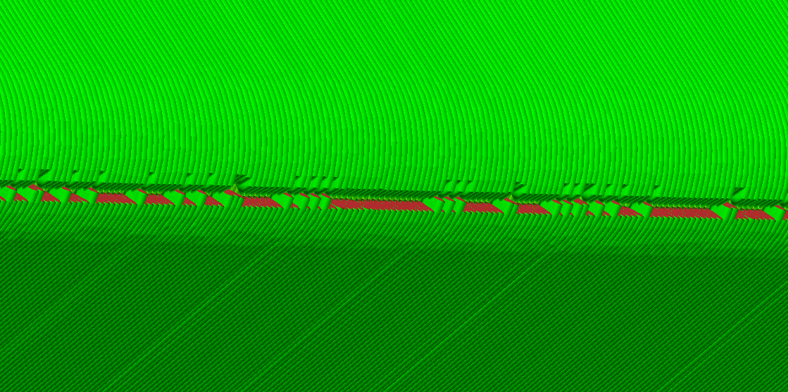

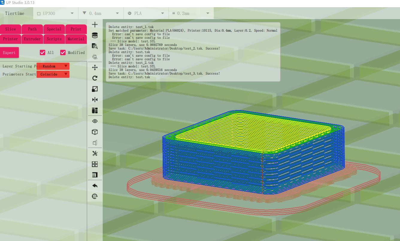

我没有作弊,因为你没说这个不能缩放。
没有缩放,看看这个
看来你在13号楼。也许你已经修复了一些自第11版以来的东西,因为它仍然不能为我工作。
那么,您是否在构建13中进行了更改,或者我是否能够在构建11中重现您的结果?如果你在版本13中做了改动,我很乐意有机会测试它们。

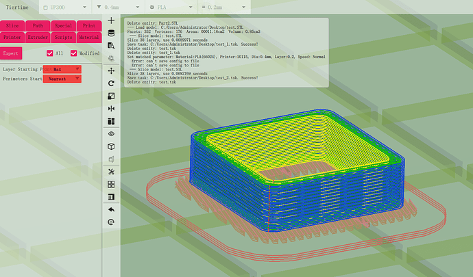

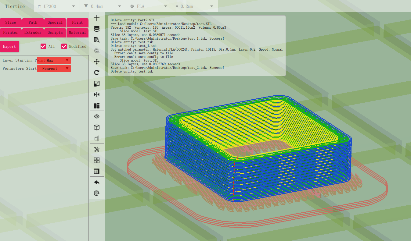

不是因为版本更新。这次我真的作弊了。: crazy_face:
通过检查多边形,我发现测试模型不是完全对称的: face_with_monocle:.我所做的是在CAD程序中重构测试模型,并确保多边形是好的。
当STL质量提高时,对齐接缝非常容易。
