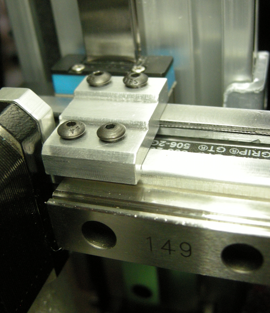

这是我最近做的另一篇文章中的一张快速照片……
是的,我钻了洞通过挤压和螺纹进入y轴钢支架使用的挤压螺母。
这种方法阻尼轴向扭矩相当数量,但不是最终的解决方案。最终的解决方案是摆脱挤压,并在所有存在不必要扭矩的平面上使用强度更高的铝型材。一旦我有z轴mod发布,我将原型设计,我有一个y轴更适合悬臂式打印机,并解决了挤压机的重量和惯性问题,扭曲目前使用的挤压材料/型材……可能允许更大的打印床。
上周我设计了一个mod,进一步加强和限制扭曲效果这种类型的铝挤压和y轴设计允许…
这一个不是一个简单的螺栓mod!要求挤压的面被铣削绝对平坦和方形的随着钢支架。因为钢支架的顶部弯曲不像底部弯曲那样与z轴呈90度,我不得不移除更多的材料以使其与z轴呈方形。底面我归档,因为铣削是不可能的,我没有得到远的归档,所以我只是钢垫片,使它与挤压配合。挤出物现在完全夹在钢支架的u形中,不可能移动。供参考,Misumi在其他供应商中提供这种类型的挤压双面铣平。
哇,看起来很结实!

谢谢你提到三隅挤出,因为我没有磨坊在我的处置: slight_smile:

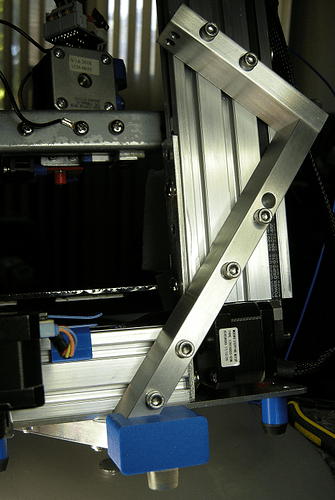

这是我的z轴和x轴脊柱的快速图片。这是一个MKII,扩展版本有另一个部分螺栓顶部。这个mod完全是螺栓/附加,不需要钻孔。x轴与z轴紧密相连。在图片中,你可以看到一个额外的基础,有效地稳定高打印工作。

好了!哈,Z轴稳定器看起来像一个支持Z轴的Z !包含了许多元关卡: slight_smile:作为一个加分项,它肯定看起来更稳定!我完全挖掘,你构造它作为一个螺栓上的mod!
哈,你注意到了字母z,不是故意的,但很巧。对挤压的表面被磨平和方到。0006“超过大约5”的长度。下面的x轴加劲是很难制造的,有3个螺栓位置,连接到x轴,底板和x轴和z轴之间的挤压连接器。这是非常重要的螺栓孔在加劲是相同的直径螺栓,这样就有很少的错误的机会。
改装的打印机是如此稳定,你可以附加其他mod,如灯丝卷,线束和其他外围设备,而不影响打印质量。我正在以非常快的速度打印,在较大的模型上甚至高达170mm/秒……但要以这样的速度打印,需要更先进的切片机来优化灯丝流量、加速度等。哈哈,我以130毫米/秒的速度打印了2020年的挤出型材,每一层都是一个时间点,几乎令人难以置信的是,它在大约1秒内打印出了完整的轮廓。自从我添加了最后一个y轴mod后,我就没有打印过2020年的个人资料,我想我会试试看……可能是150mm/秒……哈哈
