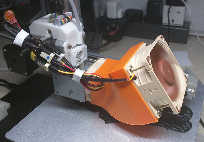

那个不行。气流/压力太低。你可以使用一个60mm 5v的Noctua(我现在正在做这个)和一个由Udo设计的新的风扇风管,http://www.thingiverse.com/thing:2089971

Noctua NF-A6x25 FLX 60mm低噪音风扇:https://www.quietpc.com/nf-a6x25
(我使用安静pc的链接仅供参考,你自己研究一下在哪里买,价格是多少)
Cetus fan vs Noctua
1 -噪音水平降低,从32db - a降至8.2 dB-A
2 -速度,从7000转/分下降到4500转/分
3 - CFM(空气排水量,单位为立方英尺/分钟)从7.5立方英尺增加到17.2立方英尺/分钟
Noctua风扇与Udo设计的风扇风道相结合是(在我看来也是在这个时候)最好的替代风扇。
欢呼,马特

我用的是Noctua NX-A6X25,效果很好。

你是怎么连接pin的?迷你板插头上的风扇插头(NX-A6X25)不合适?有适配器吗?
当然,40mm 5v Noctua会在当前风扇的位置工作,但60mm 5v Noctua更接近40mm stock风扇的气流。40毫米的Noctua不能很好地冷却悬架和架桥。打印一个适配器为60mm是容易的。

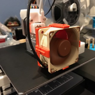

@scubamatt41,在我看来,如果你使用10mm的版本,它可以工作,但请记住桥接和悬垂不能同样工作。我自己和其他人都尝试过,通过他们的反复推荐,我改用了25条,效果很好。

我也尝试过40mm的Noctua,在打破了原来的风扇叶片后,CFM太低了。我自己也试过一个60mm的替代品,但效果不太好,因为我感觉有很多回草稿。
然而,一个角度mount和2风扇去做得很好,为我。

嘿,djattitude,
我第一次从Noctua买5v A4x10的时候也有同样的问题,它的散热性能很差。由于这个原因,我从Noctua购买了A6x25,它工作的很好,但是正如你提到的,风扇有很多回流。我想知道你是否已经发布了你正在使用的设计,以便能够同时使用两个风扇。
