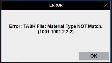

我还是不能用切片机打印。我得到以下错误:
形象
在鲶鱼中,材质设置为ABS+。我的Up300也设置为ABS+,所以他们匹配。我怎样才能让它工作?

您可以更新UP Studio,确保计算机可以访问internet,然后将计算机连接到UP Studio并更改材质设置。
对于ASCII STL,它应该能够支持它。如果您发现任何stl有问题,欢迎您发送给我,我们将分析发生了什么。:微微微笑的脸:
我要去2.6.29.627工作室。打印机和upstudio都说这台机器装有ABS+,所以一切都是一致的。打印机连接正常。
我可以加载.tsk文件,然后查看Up studio中的路径。当我尝试打印时,它会发送到打印机,但随后失败并显示该消息。

关键是您必须允许UP Studio从云下载最新的材质profiel ID,然后更改UP Studio中的材质设置以重置配置文件ID。
好的,我怎么知道是否下载了最新的个人资料?
我不知道,可以保持连接到互联网30分钟吗?

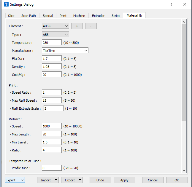

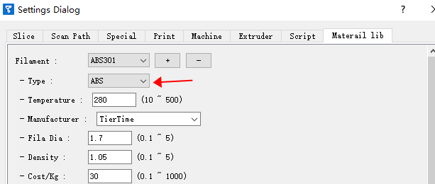

另外,请确保这些设置匹配:
%E5%9B%BE%E7%89%87%
%E5%9B%BE%E7%89%87%
我在鲶鱼中把它们都设置成ABS+。

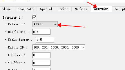

鲶鱼的设置如下:
