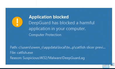

不幸的是,如果我尝试运行它,我们的安全软件是不高兴的。
形象
你知道为什么这会被报告为恶意软件吗?
Cheers, Owen S
因为M$是一堆偏执狂的垃圾…?英雄联盟
Likely that its an untested/unsigned bit of softwear and M$ sees it as a threat because of that…
是的,我希望是这样。如果只是说“未签名”,我会很高兴,但具体的“恶意软件”的术语令人震惊。
干杯,欧文S。
