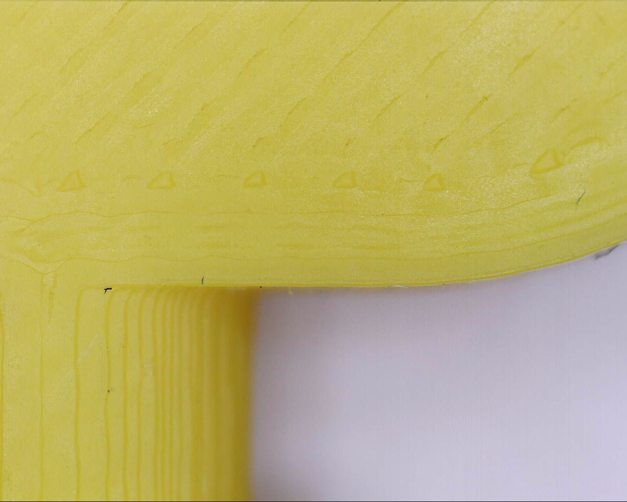

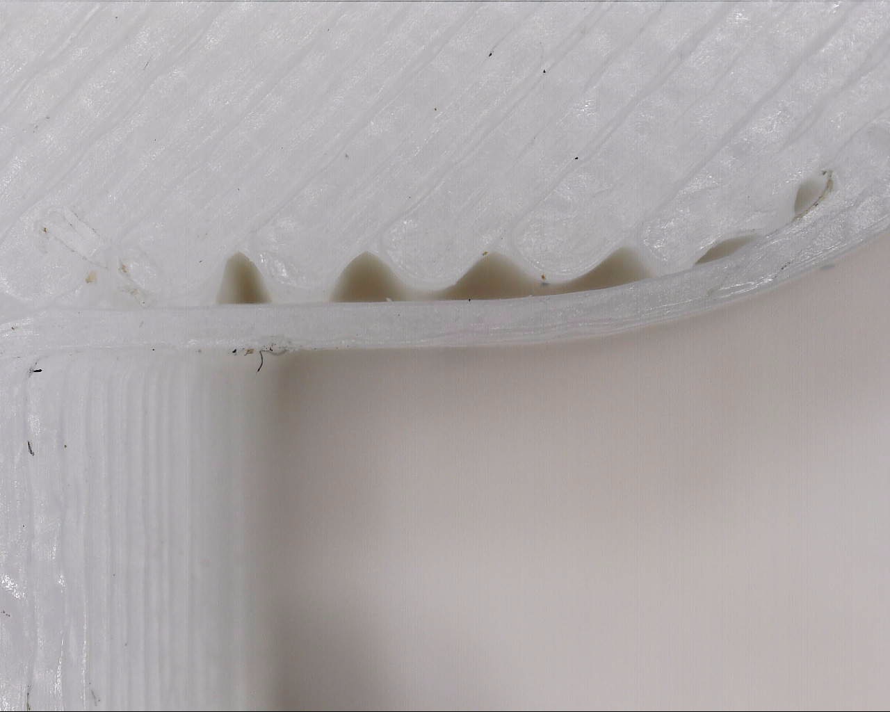

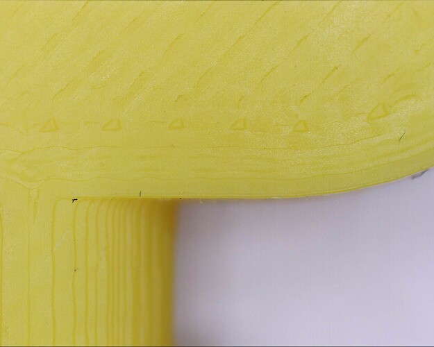

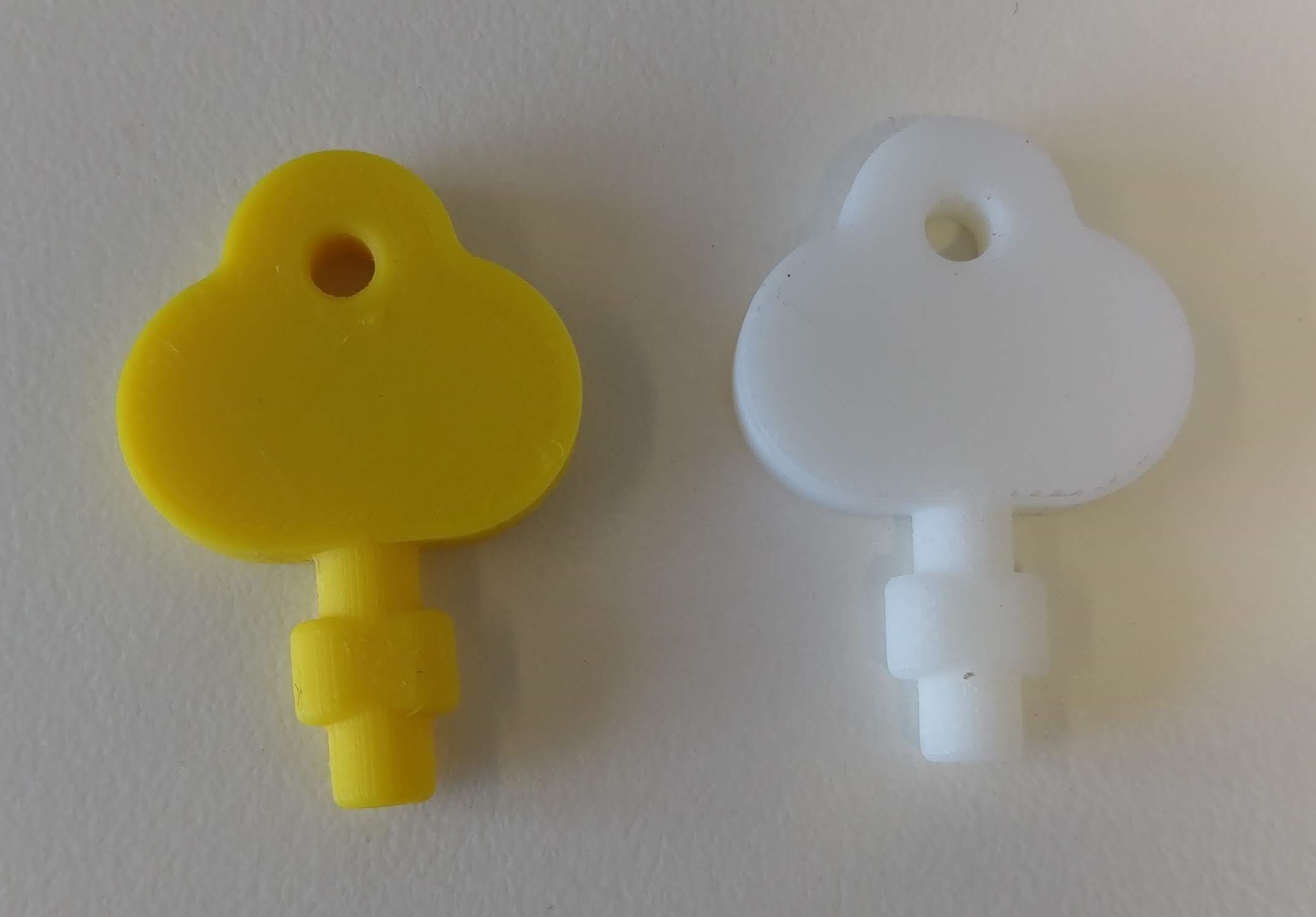

下面是一个简单的部分,白色的用ABS+打印,用UpStudio切片,另一个(黄色)用ABS在鲶鱼切片。我不指望材料的变化会有很大的不同,但我无法打印在ABS+使用鲶鱼目前,因为在以前的职位列出的问题。
从这些零件可以看出,白色的(UpStudio)在钥匙手柄底部附近有孔和间隙,这些孔和间隙一直延伸到零件。下图:
Upstudio Print使用99%的填充,0.1mm高度,正常速度。鲶鱼打印为100%填充,2层轮廓,0.1mm高度,正常速度。
这里的填充有很大的不同。它可能看起来不多,但这是我第一次能够打印一个以上的轮廓和在我的UP300上100%。这也是我第一次能够在平面上无缝隙打印。

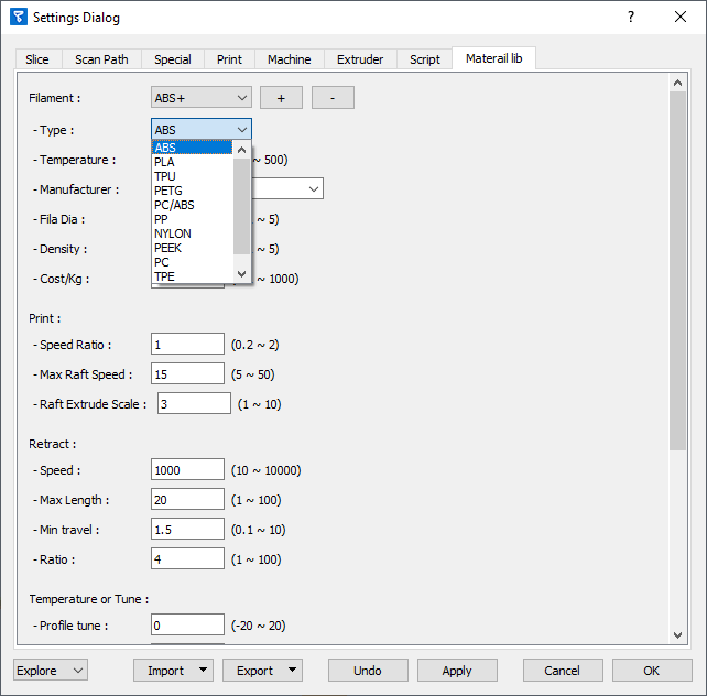

@杰森特. 关于ABS+问题。在Catfish中,ABS+的材质配置文件(在“材质库”选项卡中)仅在较高温度下使用ABS作为基础材质。你认为这就是为什么ABS+不在打印机上工作,因为它认为它是ABS?
我在“Type”下拉字段中找不到ABS+:
ABS+应该属于ABS类型,但不确定发生了什么,我们将对此进行研究。
一个快速解决办法是使用ABS配置文件和提高打印温度为5-10度,因为这两个配置文件的其他设置几乎相同。

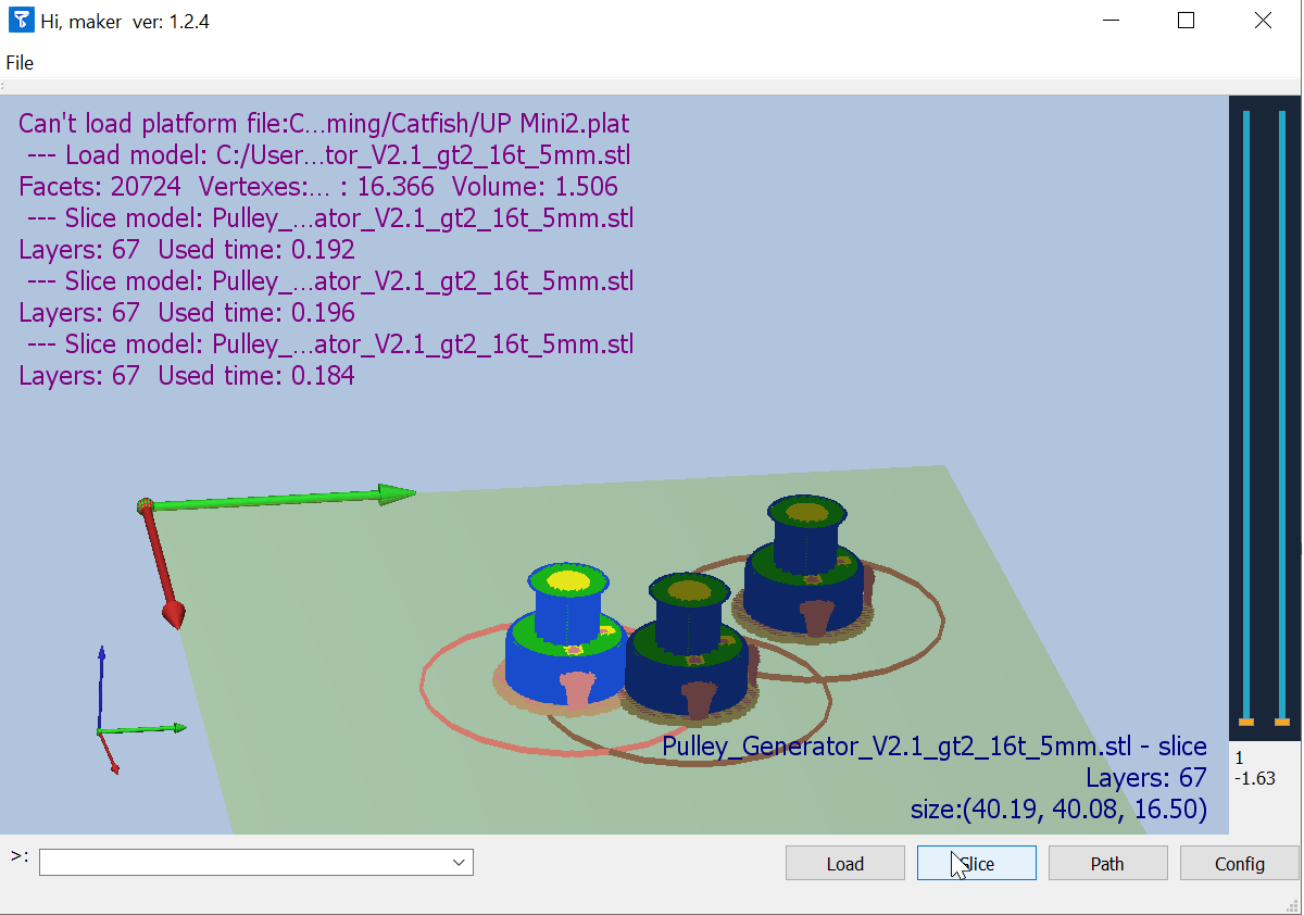

似乎是一个错误,在切片后移动模型将复制模型或不清除以前的工具路径预览。
