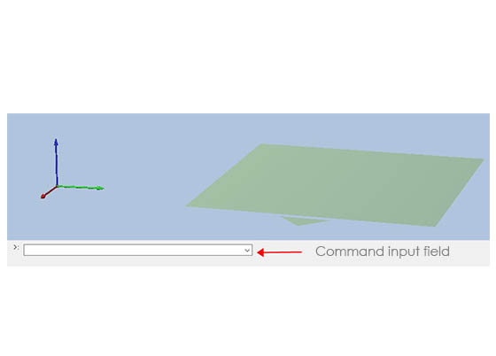

Registration:
步骤1
type the command “register” into the commnad field.
第2步
通过提交来向我们发送注册码报名表格.
第3步
我们将在24小时内发送电子邮件容纳码。
Step 4
Use “register” command again to input the activation code to finish the registration.

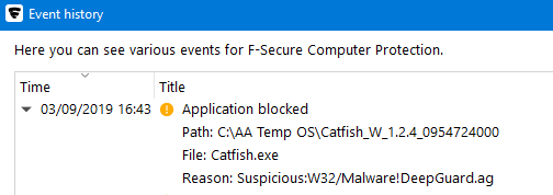

Thanks Jason. I was able to download it. Unfortunatly F-Secure still thinks its malware
我有一张电票与我们部门一起看,看看他们是否能够为我仔细选择它。
