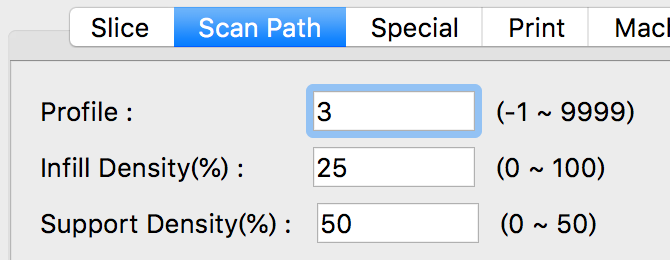

我最近一直在尝试打印一个物体,但需要至少三墙,所以已经转向鲶鱼切片机,因为它有更多的选项。不幸的是,我无法弄清楚如何指定我的打印墙的数量,这真的是我唯一需要更改的东西,我找不到设置的任何内容来设置此选项?
谁能给我指一下正确的方向?
请浏览博客:https://easyfastflex.wordpress.com
如果墙壁数为3,请将配置文件设置为3。
概要文件% 203
设置填充密度为0,如果你只需要墙壁,不需要填充/舱口取消顶部/底部。
切片模型中只有3个壁。
3简介
1就像
谢谢,我知道这个选项必须在那里,但我在寻找类似于“墙”的词。侧写是我需要的,谢谢!

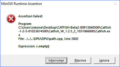

大家好,我在导出tsk文件时收到此错误。immagine
