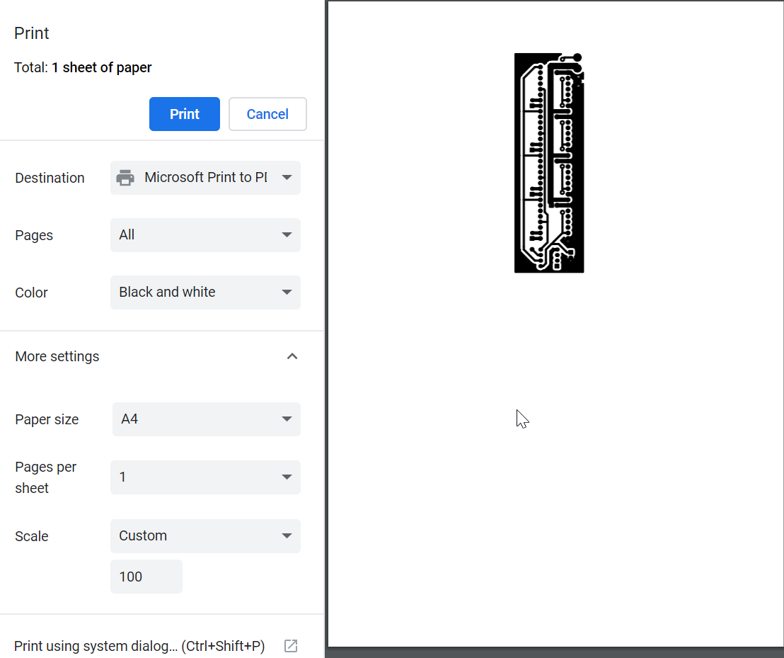

@sergey77,我为PCB打印了PDF文件,但它很小。正确的比例是多少?
规模应该是100%。
我认为dxf是无单元的,所以导入文件的软件需要知道原始文件是在什么单元中创建的。毫米、微米、英寸等。例如,世界上有很多dxf的大小是其应有大小的25.4倍。我有一些发动机土堆外激光切割一次和分包商打电话问,如果他们真的应该是发动机罩的大小。(我用的是mm,他用的是英寸,所以他想把我100毫米长的底座改成100英寸……)
如果有一种全世界都使用的测量标准……
欧文。
@sergey77我是100%打印出来的,唉。不管怎样,我会试着弄清楚的。
你是打印了三步还是四步版本?我将检查缩放。您也可以打印PCB从KiCad项目。
打印的文件与100%缩放后,我们(8.5x11英寸),一切似乎是正确的。不确定是什么原因导致打印的大小不同。
在A4上用默认设置打印会适合页面,导致它是错误的大小,但不会太大。在A4纸上以100%比例印刷时,要么尺寸正确,要么裁切。
(f.ex。chrome应该适合你的度量类型)
