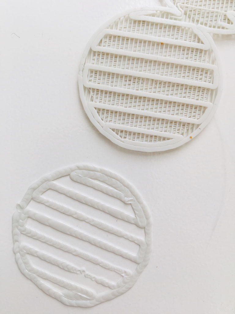

有好几年的完美印刷。
几周前打印的时候出了点问题。一切都很糟糕。FB组给我的印象是我破坏了挤出机,可能还有喷嘴。购买了新的挤出机,包含0.4mm喷嘴。
印刷质量现在很差。
罗杰
印刷质量很差。
我以前也有类似右上角的指纹。我还能再得到这些吗?

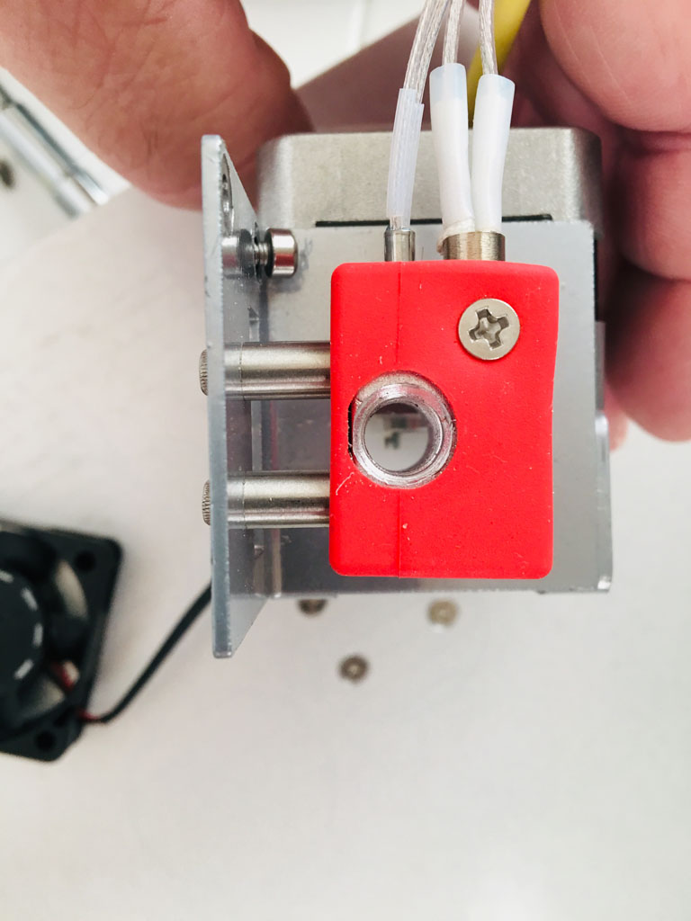

当你安装新的加热器和喷嘴组件时,你是否确保螺丝在管的中心,管也对着加热器的金属?你能不能发几张新的加热器和喷嘴设置的照片…从几个不同的角度,没有附风扇,还有一张后面有螺丝头的照片。
编辑:也在FB上发布帖子的链接
我很抱歉,但是我在提供照片的术语上有困难。我只是替换了TierTime交付的整个挤出机组件。加热器不包括在内。我不知道你指的是什么“螺丝钉”。我也不知道“tube”指的是什么。我也不确定哪一边会被认为是“背面”。我非常感谢任何和所有的帮助,我已经几个星期没有打印机,有积压。我也不知道如何生成一个链接URL的FB帖子。

拆卸喷嘴,然后在安装时查看喷嘴进入下方的加热器块表面(带有红色硅胶),它应该围绕孔是平的…还检查将加热器块连接到挤出机总成框架上的两根管子。确保管道与加热器块之间没有硅酮,两个螺丝/螺栓紧固。
同时将灯丝管从电缆中解开,并使用50mm的长度…灯丝管应该留在白色灯丝导管中。
我看没什么问题。
我不明白你在说什么。我没有修改打印机。
在我看来,这个表面不平坦,在你的照片的右侧有一些铝脊。
我很困惑,这是我从TierTime获得的信息。它是缺陷吗?
当我第一次收到我的打印机时,我注意到我的喷嘴在加热器上不是垂直的,仔细一看,在孔周围发现了一些金属渣,我把多余的金属去掉,使表面平整……它应该是这样的。
