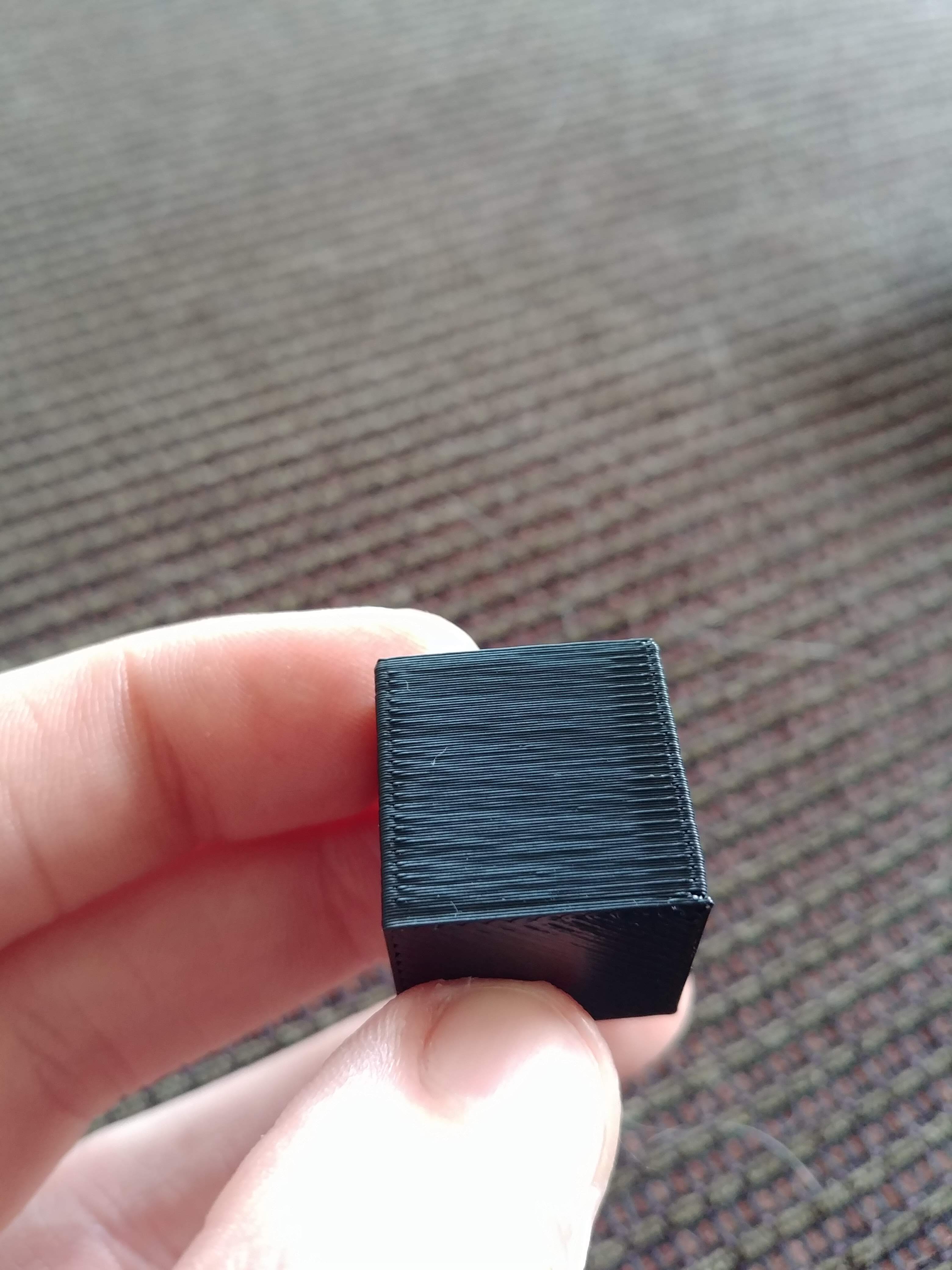

嗨,大家好,我已经在我的框中的打印机上这里了有趣的打印质量问题。
我想知道是否有人见过这样从打印的问题?

  • 0.2毫米层,20%的填充,精细的打印质量

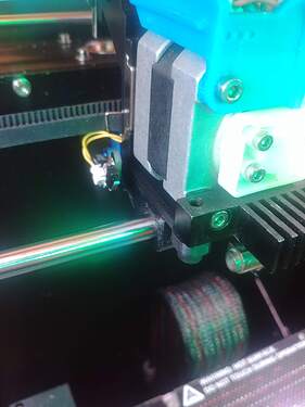

机器用白色锂润滑脂上直杆和基于PTFE润滑剂Z轴丝杠充分润滑。
皮带别看拖垮了,在X有没有发挥作用的所有轴和Y轴,坚如磐石。
挤出机机头是使用相同的系统为UP框+所以挤出机机头不会四处移动锁定就位。
也许你的温度没有调整正确。我会尝试先降低温度,直到当灯丝不流动了正确然后通过5开尔文增加温度阈值。
什么是打印速度也可以是一个过高的打印速度。
