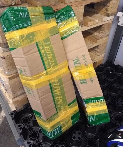

共振结束的开始。正版HIWIN直线导轨到达...
计划不是100%准备好,但将与Y轴的开始(在正常的世界或X,从左到右的一个挤出机游乐项目),因为这对一个最差的共鸣。
甜!让快乐的时光持续:墨镜:
该MGN15轨的规模太大,以取代骨感直杆不与皮带传动的干扰。将恢复在两周内MGN9:man_facepalming:...
由价格上看,现在这些中国厂商正在销售看似正版产品上银印象深刻。万博manbetx是正规公司吗$ 23200米轨和MGN9C轴承座。其可能的出厂不合格品,但他们相隔千里从中国制造克隆,还是有点负担得起的。
较宽的肯定更好,减少“偏转”玩在这里是关键。我也将安装一个更广泛的铁路和轴承座一旦我通过发布第一轮鲸鱼座MODS的获得。不幸的MGN15的不适合没有改装其他部件!..该死的,他们会一直SOOOOO甜已在打印机上运行的!
你确定我们不能让那些在打印机上?
我有一个解决方案,允许使用MGN15轨道@bjorn
哦,这将是可能的,只是更容易等待MGN9轨和利用现有的孔比钻新孔。再说我也不会,如果事实证明,现有的孔不完全对准反正惊讶:笑:
受支持的MGN9铁路会有很多比不支持的圆6毫米线性杆偏硬,只有我尝试了15个轨首先是原因我得到了一个下降率时排序“几”为数控项目。
但是,但是...轨道必须完全一致,否则他们会因为偏航公差绑定。6毫米杆和线性轴承是远更宽容比较。
我有用于对准一个0.01毫米百分表;将看到它是如何变成了。如果我最终使两个导轨的安装板也不会感到惊讶,时间会证明一切。
是啊,他们需要是给你拿。希望你一切顺利@bjorn如果你需要另一套 - 眼的,捅我......但不要太尖,一棒:眨眼:
