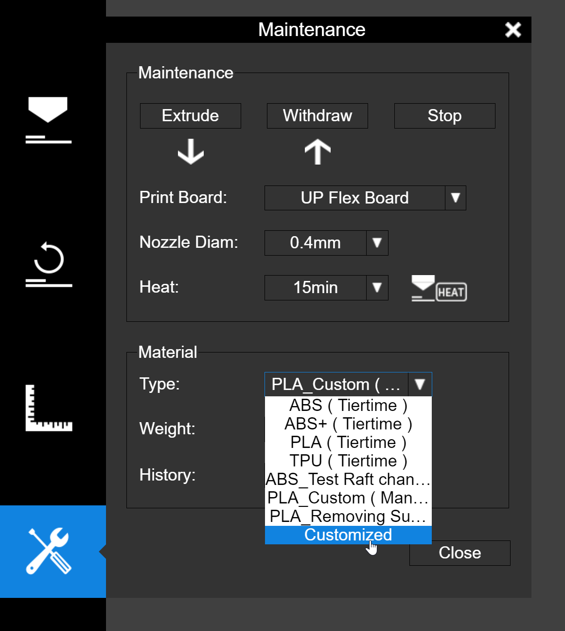

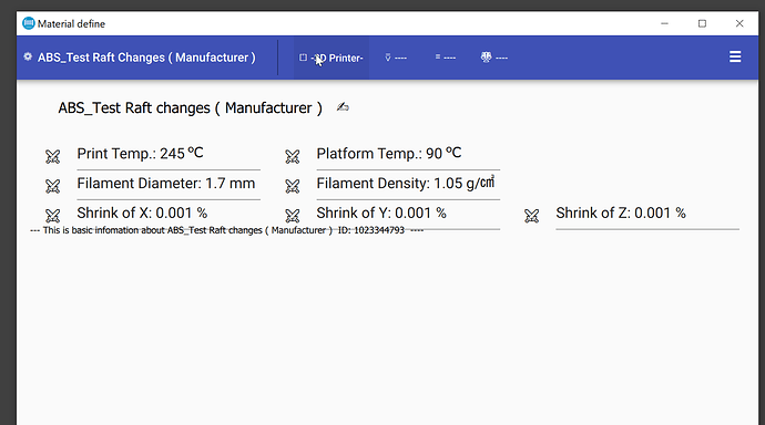

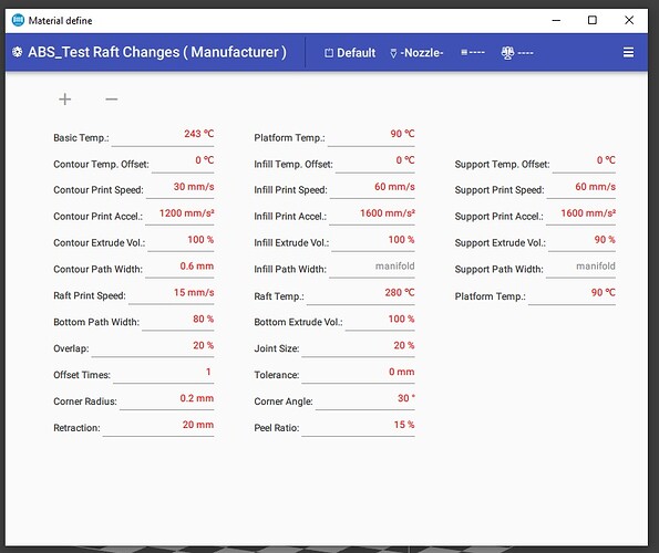

我尝试了一切,我在口袋里有真正的解决方案。拨打它需要很多尝试,但现在,对我来说,它可以如此顺利地剥离我可以吻它。制作新的材料配置文件并复制这些设置:
我正在获得高质量的印花,在没有问题的情况下,在印刷的同时粘附在床上,并从木筏上分开(最后)。卖掉打印机的人甚至惊讶。他有一段时间吧,刚刚接受,重点筏子将拿走锤子和凿子,或带砂皮。
我正在上迷你2 es btw。它很重要
1就像
只是好奇你在哪里找到了输入设置的地方?我在圣诞节前得到了我的迷你2ES,但没有看到这样的任何一页,任何帮助都很乐意收到。

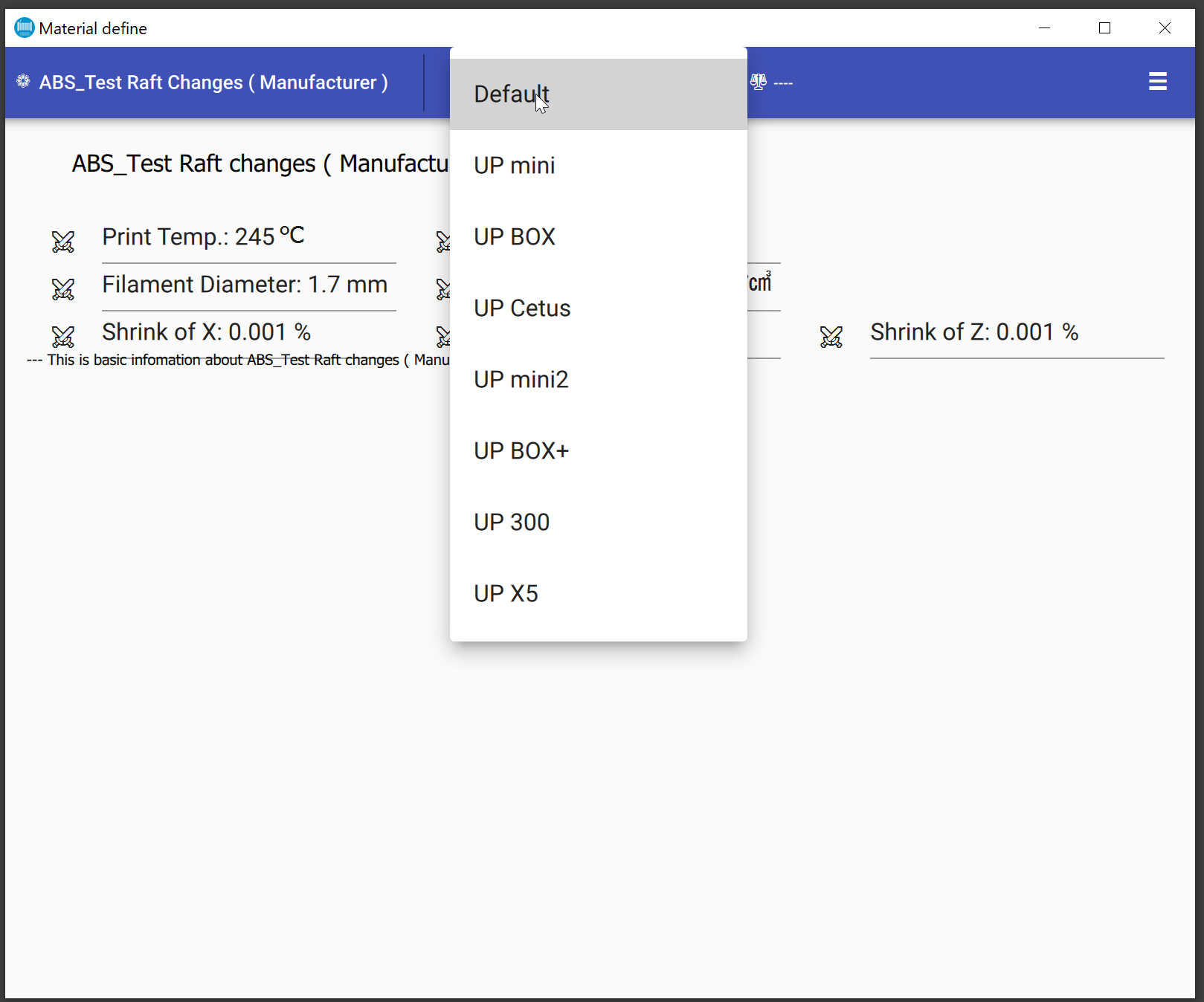

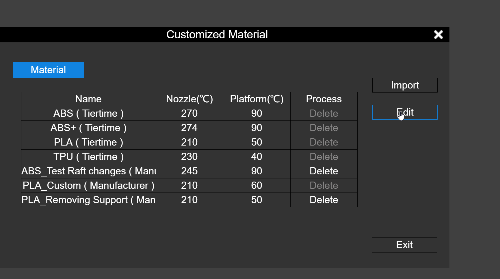

单击此命令将打开一个新窗口,在那里您可以复制其预设之一并编辑:
我建议在这里选择默认从下拉下降,然后将所有打印机划分这些设置(我认为)
然后,您可以在其中满足您可以更改设置的屏幕:least_smile:
或者,如果您愿意,可以导入我当前的设置,因为我拍摄了原始屏幕截图以来,我已经改变了几件事。一些速度等,以试图对Perflob板获得更好的筏子粘附
ABS RAFT分离.FMD.(1.6 MB)
