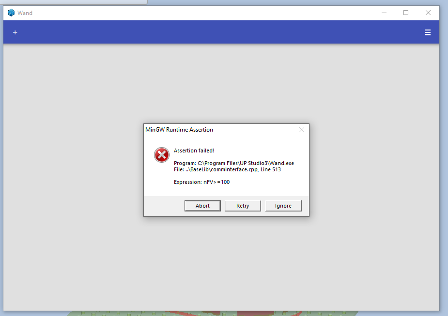

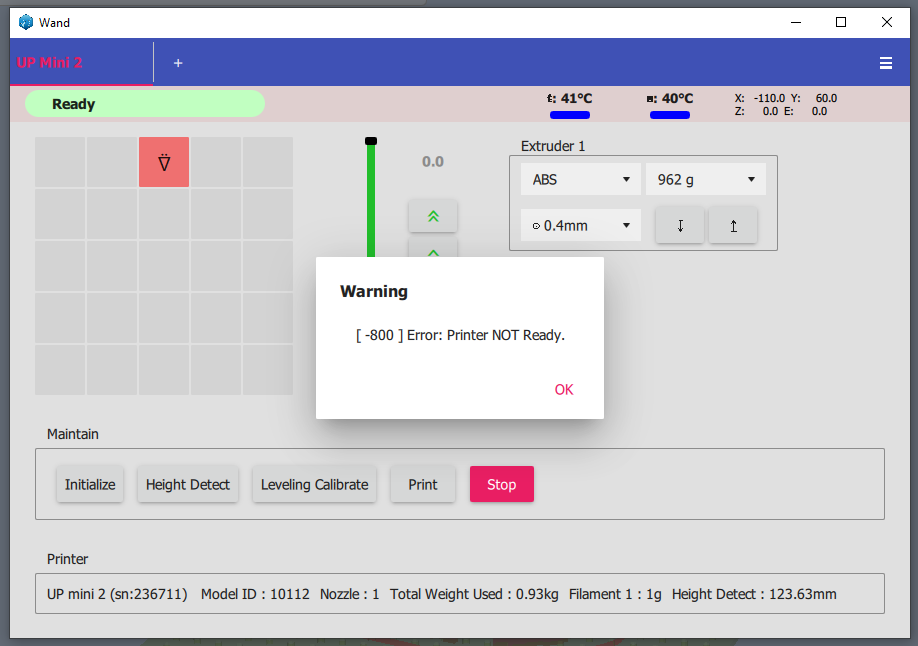

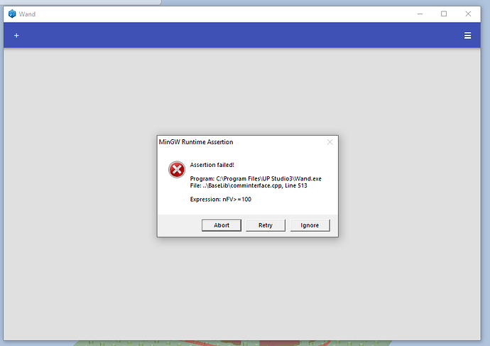

@杰森特

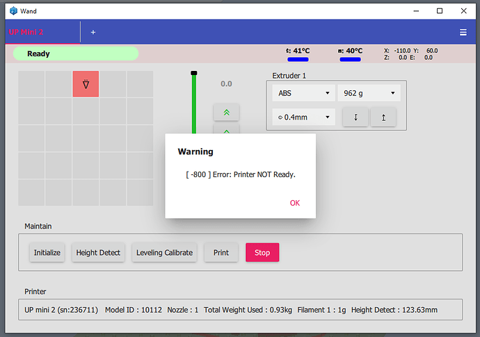

Windows 10。每次我打开魔杖打印我得到的错误信息。
我可以点击重试,它就消失了。如果我点击忽略,魔杖就会打开。我得点几下。我无法发送打印到打印机,如果我尝试在魔杖内手动选择任务文件,它会告诉我打印机没有准备好。这甚至是在我点击初始化之后。

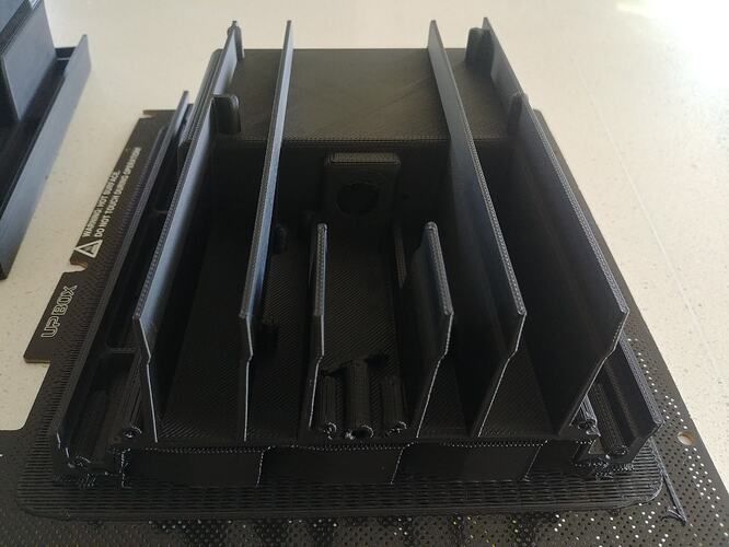

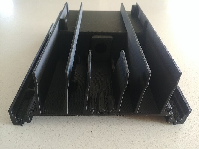

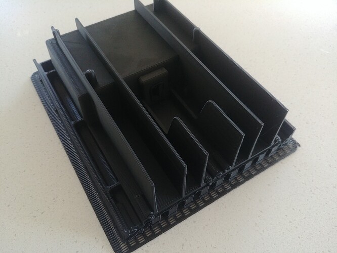

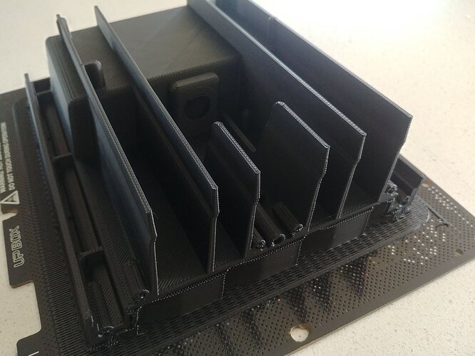

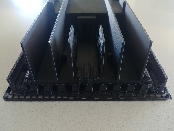

我在打印一个大的ABS零件时遇到了问题。它切片和打印罚款时,使用一个室内加热器,以阻止层开裂。
我遇到的问题是,指纹开始“倾斜”到一边,然后自行修复。我认为现在发生的是一个轴的步进电机失速,导致一些注销,如奇怪的层移动一样的结果指出。
我现在正在upstudiov2.6中打印这个,看看是否有什么不同。
根据我上面的文章,这个部分在upstudio2.6中使用相同的打印设置打印出来很好…

你好@杰森特,我确实检查了upstudio3(v3.0.17)中的TSK文件预览,它确实正确地呈现了作业而没有倾斜。
我认为正在发生的是步进电机在一个特定的轴上失速,导致倾斜在打印过程中继续,然后在到达盖子顶部时停止,因为可能层缝正在移动到不同的位置,这样步进电机就不会失速。
我有我的接缝选项设置开始周长在随机位置,以避免一个大的长接缝贯穿我的打印:
形象
