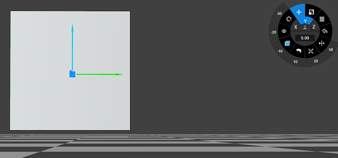

@jimmy44033
这是一个立方体,已经被软件旋转和自动放置,但仍然留下一个间隙。
另一个视图。

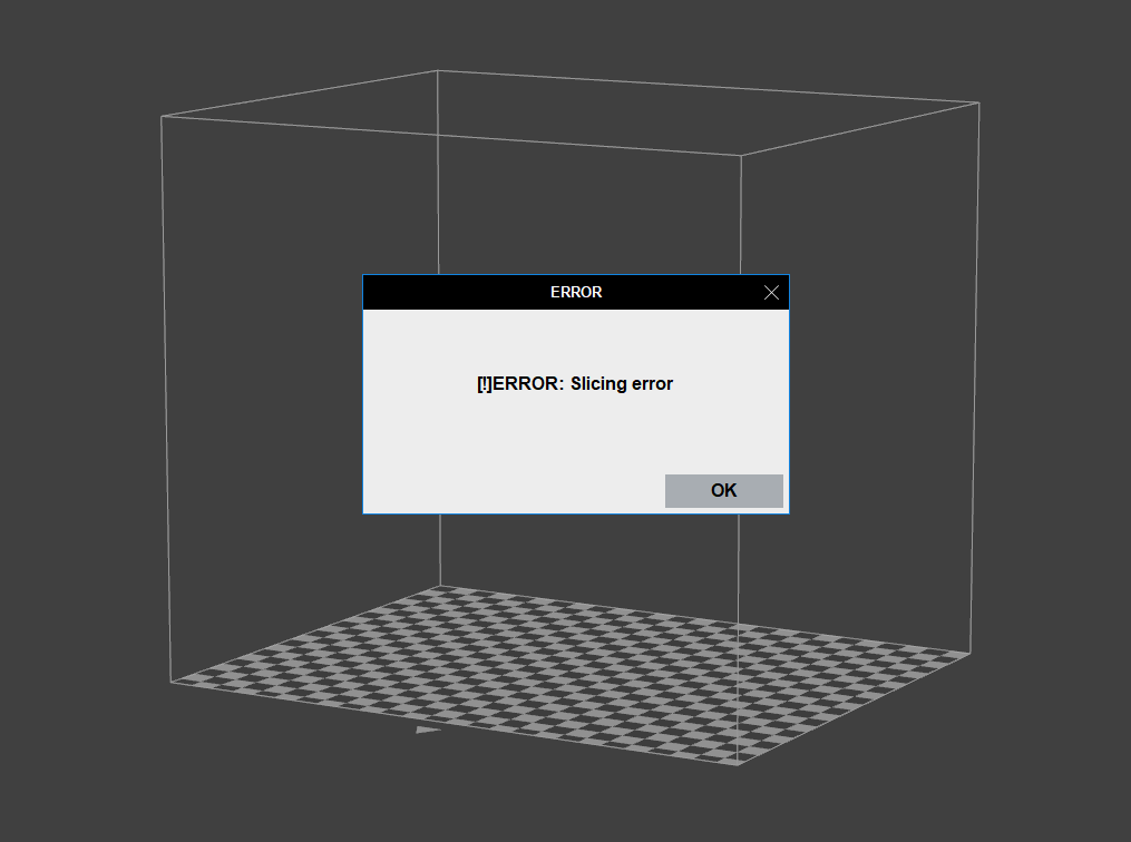

我已经关闭了支持编辑器中的所有支持,切片时总是得到这个错误
@Jason-TT
有解决办法吗?

这是奇怪的。多维数据集是由UP Studio生成的,还是导入的STL文件?
我目前正在运行V2.6.43.627。
我今天早上更新到了上面的版本。
它是一个导入的STL文件,在Solidworks中转换。
