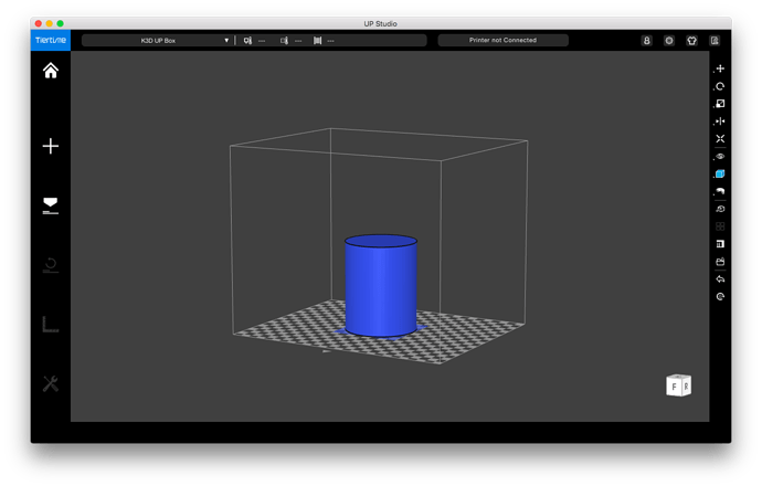

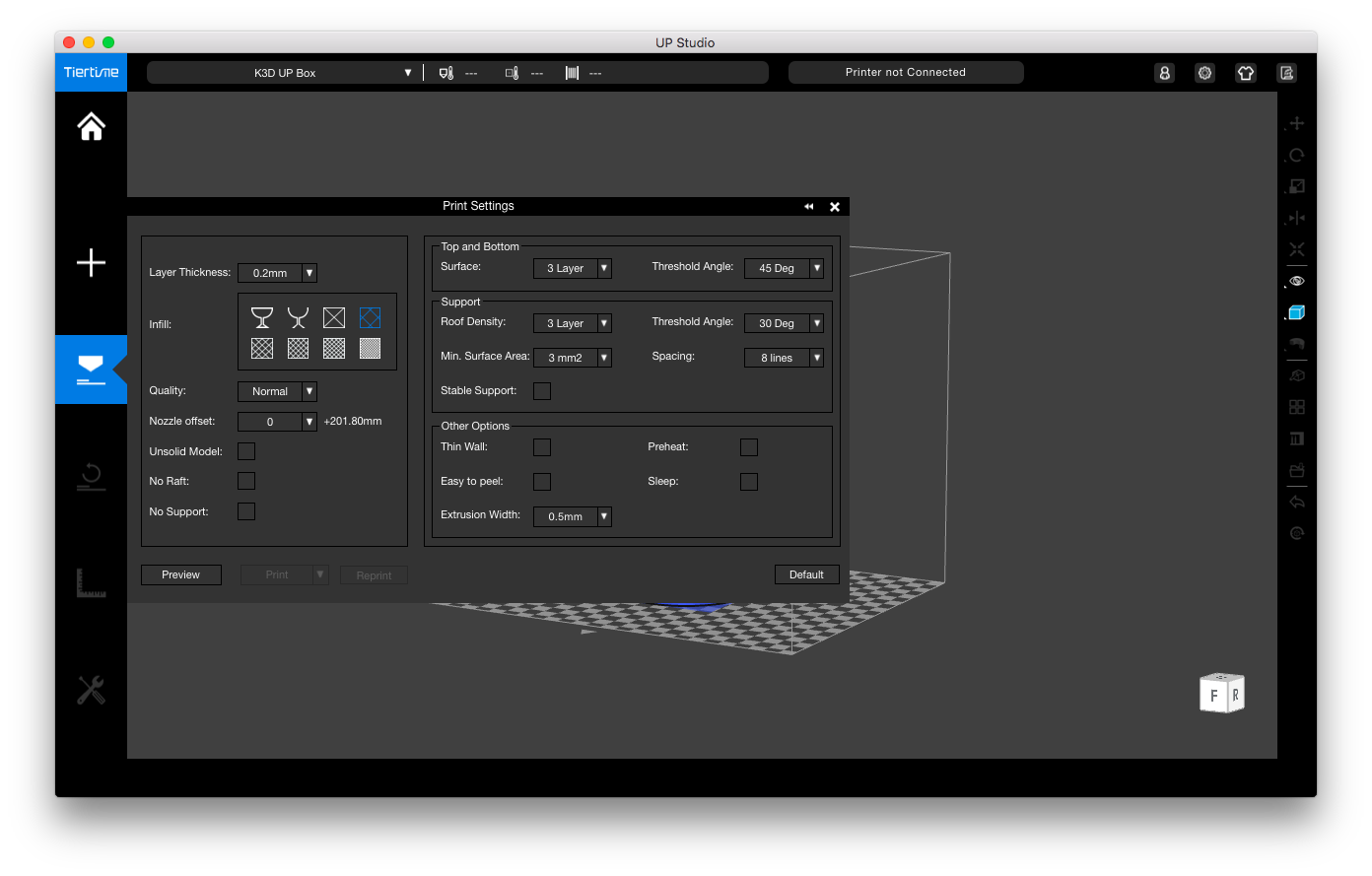

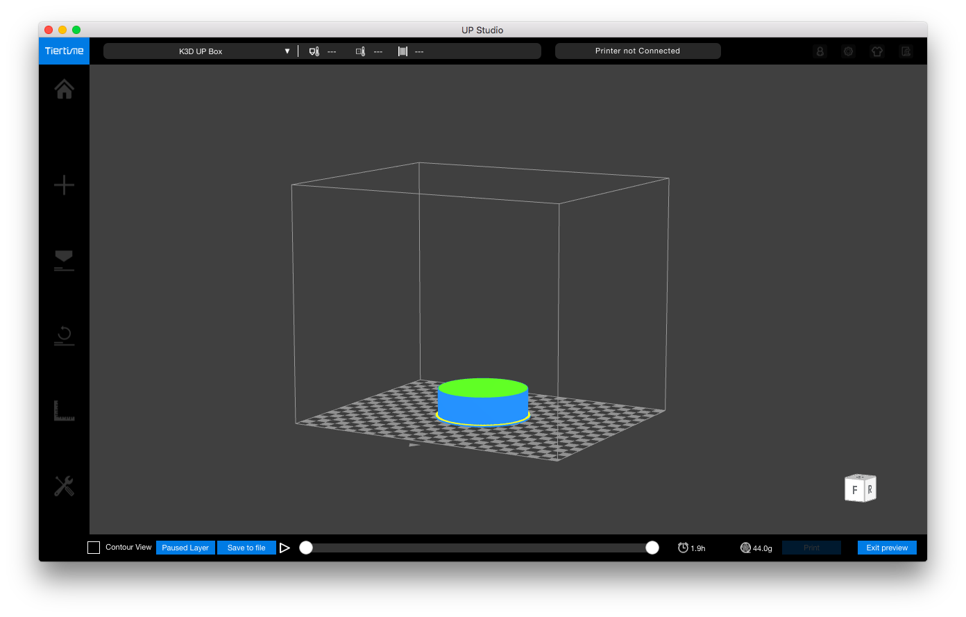

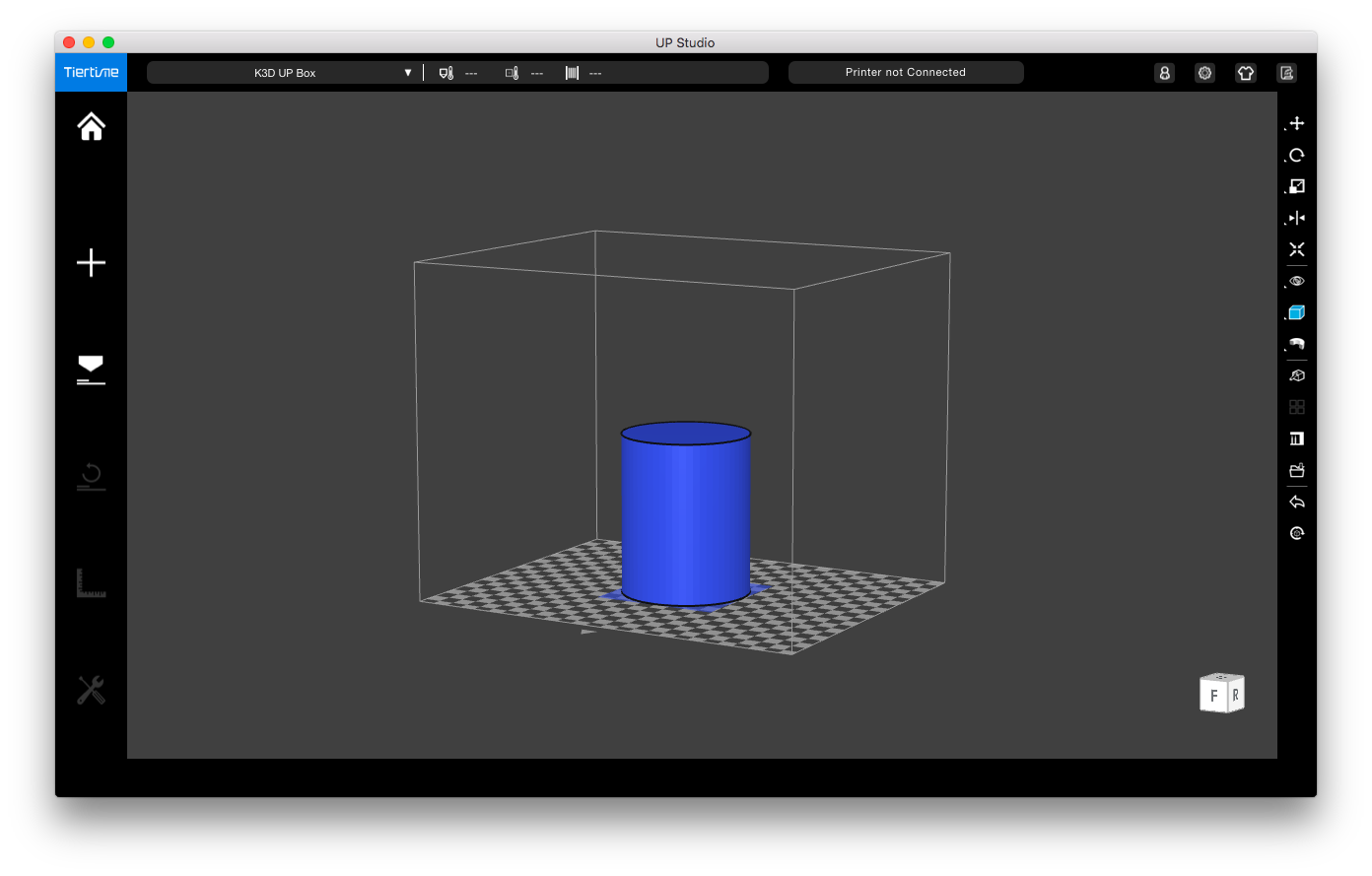

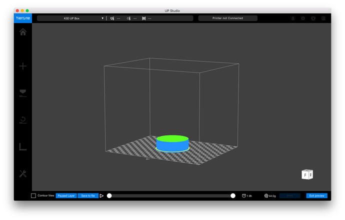

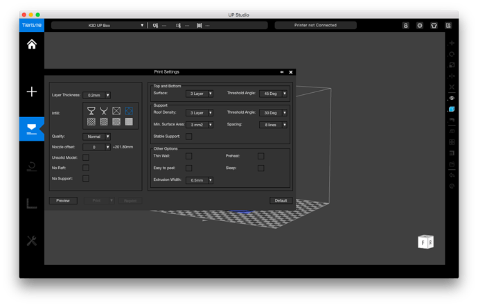

我刚刚通过应用商店将Mac上的UP Studio从v2.6.2升级到v2.6.3。
这个版本是坏的。它不能正确地切任何东西。在切片的预览中,它只做了大约1/4的部分,忽略了其他部分。不管你给它什么文件,大小,图层高度或其他什么,它都不会分割整个部分。使用股票Tiertime材料配置文件以及自定义,没有切片差异。
我还注意到,在“材料选择”框中,对于简要的第二个,编辑框闪烁在下面的Import,就像在Windows版本的软件上一样。这是一个错误的Mac版本的新实现吗?
你好,
该软件不知何故不激活的LKD文件,假定是自动激活。
请在此下载:
https://api.tiertime.com/resource/client/TierTimeV2603.LKD
然后到UP Studio窗口栏,点击UP Studio =>激活
1就像
@Jason-TT感谢您,UP Studio 2.6.3 Mac现在正常工作。
正如您可能已经猜到的,让其他用户可以从UP Studio下载页面访问这个LKD文件是明智的。
