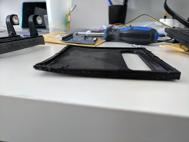

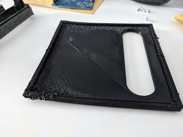

而且我无法获得一个打印,可以用或没有木筏粘在一起。它似乎在角落里造成极端缩收,然后部分扭曲如此糟糕,轻松地从床上拉开,制作巨大的烂摊子!
打印
打印%202.
无论我尝试什么,我都无法打印工作,
我从来没有过这个麻烦!
我已经坐了床,尝试了几个设置,层高度和宽度。
筏子打印完美,但第一层模型只是奇怪而不是粘合!
在我把打印机扔出窗口之前,任何人都可以帮忙吗?

我终于打印了一个打印工作,原来是我试图用0.4mm的喷嘴打印0.35米的层高,不确定为什么会有不同的影响......?回到0.25或0.2的工作正常。
是的,想尝试避免所有的烂摊子!

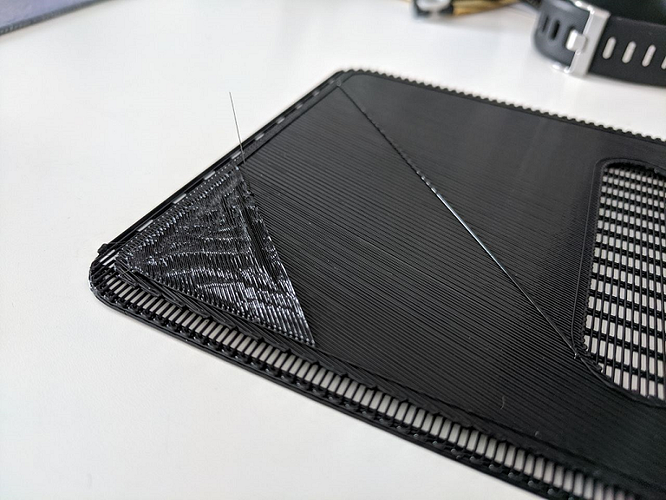

打印筏时好看:第一层是厚的挤压,第三层稀释剂
然后在不打印筏时打印第一到第三层时查看第一层。

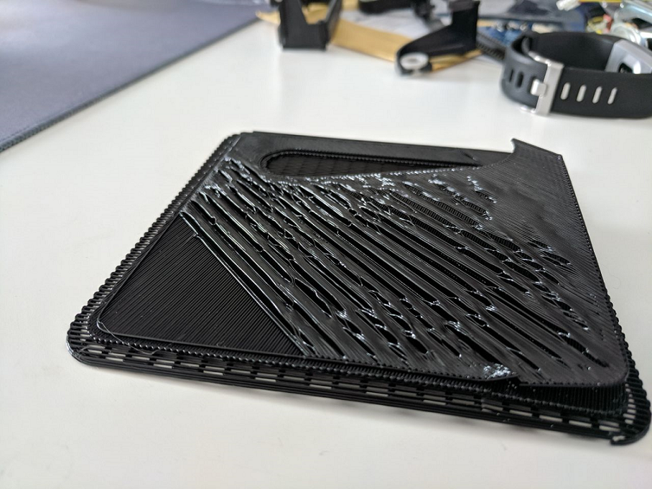

我的Ziflex和打印不粘有很多问题。但是,意识到当我用筏子打印时,它的工作正常。我试图在“校准”>“手动”菜单中级别打印机,但据确定,当我在没有筏时打印时,我的所作所未有的东西并没有影响打印。我可以抵消5毫米,没有什么霍德姆。任何有同样问题的人。
我最后放弃了......似乎没有,所以送回退款,花了很多时间和灯丝!
我使用Ziflex床,我在床上涂上一块小薄薄的紫色胶粘棒,使部件棒。我不再用筏子打印了,所以我必须调节喷嘴高度,以便第一层充分压扁
