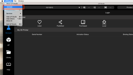

软件和打印机都没有问题。这条消息只是要求用户通过tiertime.com或在UP Studio软件中使用用户的帐户设置来激活打印机。要解决这个问题,你需要通过tiertime.com或在UP Studio软件中设置一个账户。如果你已经有一个帐户设置,打开你的电脑上的Studio软件,登录你的用户帐户。请确保您的打印机通过USB连接到您的计算机,或通过WiFi或以太网连接到同一个LAN。在UP工作室,点击我的3D打印机,找到你的打印机,然后点击激活激活打印机。![]()

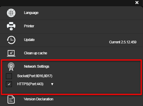

1.转到设置,选择网络设置,取消插座,检查HTTPS
2.您还可以设置HTTPS代理。
去://www.wenxuezihua.com/huland/web?locale=en&actionName=resndactivatemail
输入您的注册用户名和密码,然后单击“提交”再次收到激活电子邮件。
1每台Tiertime打印机都需要激活,以获得更好的客户支持。
2.登录在软件启动打印机。
登录,转到我的帐户,在“我的3D打印机”类别中找到已连接的打印机,找到需要激活的打印机,然后单击“激活”。
手动激活:点击手动激活按钮,按照操作说明完成操作。

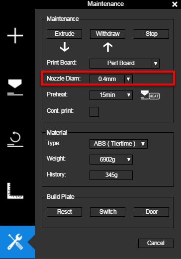

喷嘴直径选项只对BOX、BOX+、Cetus printer和其他一些即将上市的品牌开放。对于其他打印机,UP mini 2、UP mini 2 ES、UP Plus 2等,喷嘴直径设置为0.4毫米,您无法更改。
如果喷嘴直径改变,也可以改变层厚的选项。在开始打印之前检查图层的厚度设置。
如何更改喷嘴直径:
打开计算机上的Studio软件,单击向上左侧菜单上,单击保养,然后找到喷嘴直径更改设置为所需的值。
