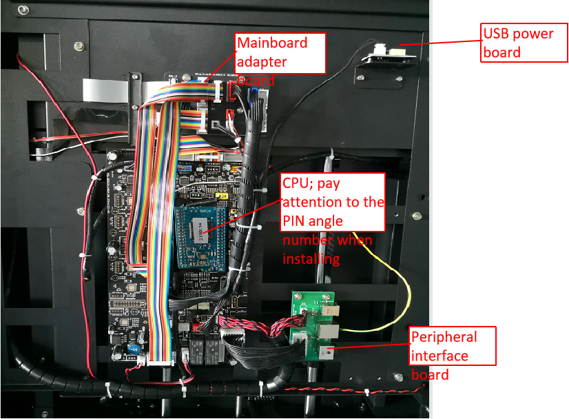

UP300上CPU、主板、接口板、主板适配器板和USB电源板的替换方法 Cecelia 2019年10月16日02:12 更新 遵循 工具:3mm六角扳手,十字螺丝刀,防静电手套 1.用3mm六角扳手松开后面板上的4个螺丝,拆卸后面板; 2.找到需要更换的PCB板,拔出板上的线,然后松开螺丝进行更换。 相关文章 更换喷嘴heater-UP300 升级UP300触摸屏 如何更换UP300触摸屏模块 更换UP300自动调平探头模块 如何用UP300的车轮总成替换塑料皮带轮 评论 0评论 请登录留下评论。
