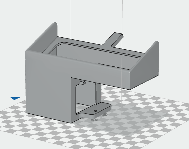

步骤1。打印屏幕持有人STL附件。(可选)
步骤2。将触摸屏置于屏幕支架上,确保电缆排列如下:
