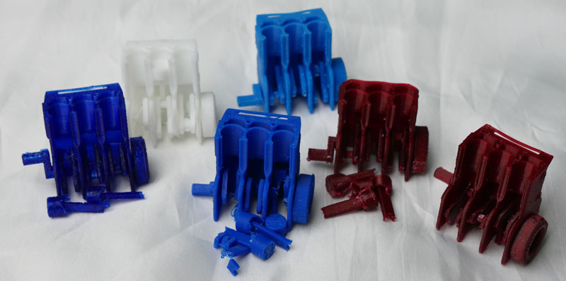

这是一个非常具有挑战性的基准模型,因为它有一个非常小的规模和设计有严格的容忍度。支架设计在模型中,难以打印。
我们一拿到STL文件就试着打印,但是打印失败了。由于用力过大,发动机无法移动或活塞断裂。

在加入焊缝相关设置后,最终效果令人满意。发动机转动起来容易多了。我们已经测试了PLA,ABS和ABS+材料,在优化的设置下都工作得很好。
